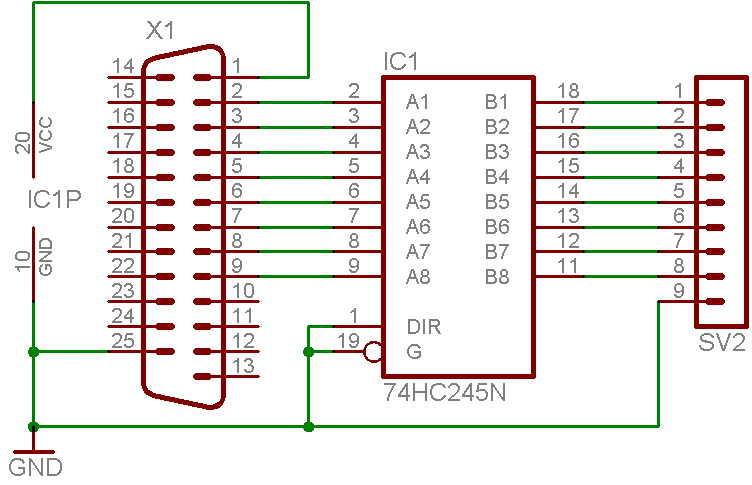

    Czy ten układ jest zasilany z LPT ? z pinu nr. 1 ?

    -=GIZMO=-
    Moim zdaniem to chyba widać na załączonym powyżej obrazku ... Chyba jaśniej się nie da już tego narysować :D

    elektronik999
    Właśnie gdzie jest podłączone IC1P

    tehaceole
    Ludzie... Czy Wy już naprawdę nie posiadacie choćby odrobiny wiedzy teoretycznej?????? IC1P Jest podłączone do nóżek zasilających tego scalaka. Plus zasilania do nóżki 20 a minus do nóżki 10.... BRAK MI SłóW....

    elektronik999
    No brak mi słów.........No nie wiedziałem tego, a przecież forum jest po to, aby sie uczyć. mógł przecierz na schemacie to zaznaczyć.........

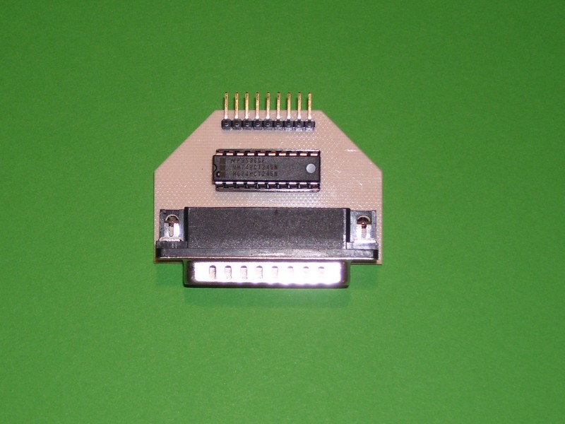

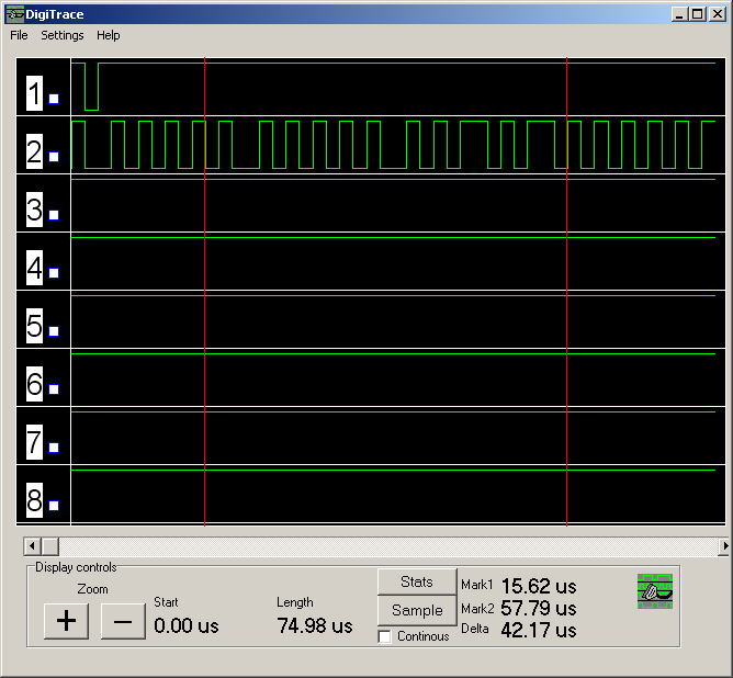

    mavin
    Witam!!
    Jak pisałem wcześniej, że wykonam urządzenie, to je wykonałem. Zdjęcia poniżej przedstawiają mój analizator. Natomiast na kolejnych rysunkach, są zrzuty ekranowe programu DIGITRACE. Teraz mogę śmiało powiedzieć, że działa i moja ocena to 10/10!!
    Co do ceny wykonania analizatora to przedstawia się następująco:
    - MM74HCT245N - 1,00zł;
    - listwa GOLDPIN - 0,60zł;
    - gniazdo DB25M - 1,50;
    Ceny ze sklepu AVT!!

    Gigantor
    Poziom 19  
    W jaki sposób otrzymałeś przebieg na rys 4? (Skok na kanale 8).
    Podłączam urządzenie pod LPT, uruchamiam program, wybieram kanał wyzwalający na 8, podaję na kanał 8 +5V i cisza. "Kwadracik" pokazuje, że następuje zmiana stanu, ale wykresy się nie zmieniają.
    Czy robię coś źle?
    Opisz, jak testowałeś urządzenie.

    Gigantor napisał:

    Witam!!
    Podłączyłem urządzenie do portu LPT. Na początku kwadraciki "migały" każdy jak chciał. Wziąłem pierwszą lepszą płytkę gdzie wiedziałem że powinny pojawić się jakieś sygnały w odpowiednich punktach. Podłączyłem masę analizatora z masą badanego układu i kwadraciki się uspokoiły. Na rysunku 4 jest zmiana stanu wyjścia bramki NAND z "0" na "1". Na poprzednich rysunkach to samo. Podłączam sondę do wybranego punktu i na wykresach widać przebieg z tego punktu.
    Na początku miałem problem bo też mi migały bez sensu "kwadraciki" nawet po podłączeniu masy, ale gdy odinstalowałem sterowniki do Willem PRO 3 - uspokoiły się i mogłem zbadać przebieg. Urządzenie może i jest przydatne, ale jak mam odłączać programator i odinstalowywać sterowniki do niego - to aż mi się nie chce. A po za tym poczytałem w kilku miejscach że jak się pojawi jakieś przepięcie to może uwalić port LPT a co gorsza całą płytę. I nie mam zamiaru kupować nowej. Jednym z zabezpieczeń jest wrzucić rezystory między LPT a 74HCT245 o wartości np.: 300Ω - powinno to uchronić płytę główną przed uszkodzeniem. Oceniłem analizator na maksa bo ktoś kto go wykona to może mu się przyda. Ja będę go używał w ostateczności. Lepiej sobie kupić miernik z analizatorem logicznym i wyjściem RS232 (cena wysoka ale bardziej przydatne urządzenie)
