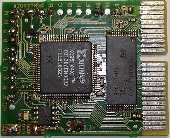

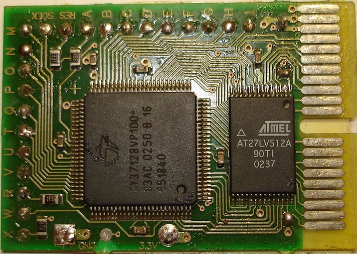

    Witam kolegów.Wyciągnąłem coś takiego ze starych (grubych) Ps2 jeśli ktoś wie chciałbym wiedzieć jakie to chipy
    i do jakich wersji konsol podejdą (ps2 oraz ps2 slim)
    poniżej zamieszczam zdjęcia

    Kości po prawej stronie na obrazkach to EEPROM, odpowiednio :
    na pierwszym i na drugim
    Na drugim obrazku kość z lewej to układ CPLD (logika programowalna) - nota aplikacyjna znaleziona również na EleNocie
    Kość z pierwszego obrazka znakomicie namierzyło Google

    Dex11
    Nie jestem pewien ale to są chyba chipy ripper2 - podejdą właśnie do grubych konsol V1 - V9
    Prosze mnie poprawić jeśli się mylę.
