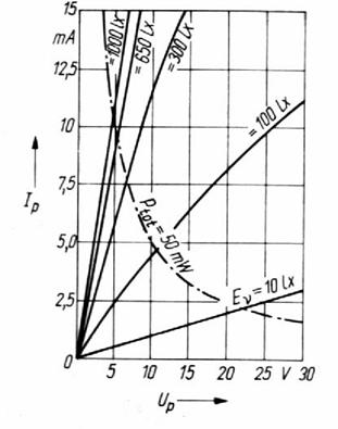

    Tak chodzi o prąd płynący przy stałym napięciu. Ja również nie wiem jak bardzo zależna jest jego rezystancja od temperatury. Jednak po podgrzaniu go lutownica do znacznej temperatury wskazanie spadło trochę, ponad 2% więc nie powinno mieć to większego wpływy na pomiar. Wybierając metodę pomiary prądu sugerowałem się opisem tym opisem:
    http://www.elektroda.net/pomoce/doc/elektronika/elementy%20optoelektroniczne.htm
    oraz następującą charakterystyką:
    Programowalny włącznik oświetlenia - jak zrealizować pomiar?
    Mam jeszcze dwa pytania.
    1. Czy mogę zastosować w pętli sprzężenia zwrotnego kondensator, aby zniwelować wpływ zmian natężenia oświetlenia o dość wysokiej częstotliwości (np. monitor pracujący z częstotliwością 85Hz) na wahania się odczytu?
    2. Na wyjściu wzmacniacza operacyjnego w układzie, jaki zaproponowałeś jest potencjał dodatni względem masy?

    1. Przy słabym oświetleniu sens jest mocno wątpliwy - fotoopornik dość powoli zmienia swój opór przy zmianie oświetlenia,
    i to tym wolniej, im mniejsze jest oświetlenie - prawdopodobnie będzie tłumił sygnał zmienny tak skutecznie, jak kondensator
    (jak miałem doświadczenie na pracowni z fotoopornikiem, to trzeba było czekać nawet minuty - ale to przy bardzo słabym
    oświetleniu - po umieszczeniu fotoopornika w całkowitej ciemności jego opór rośnie liniowo w czasie, około 100kohm/s,
    i może po paru godzinach dochodzi do gigaoma, ale sprawdzenie tego wymaga sporo czasu i cierpliwości).
    2. W ciemności (dla zerowego prądu fotoopornika) napięcie wyjście-masa powinno być 0V, przy oświetleniu dodatnie.
    Jak chcesz mierzyć bardzo słabe oświetlenie, to uwaga na brud - trochę przewodzi, i nie zmierzysz gigaomów.
    Aha, jak nie chcesz przekroczyć mocy 50mW na fotooporniku, to R1 musi być co najmniej 125 omów (przy 5V).
    Ale pewnie użyjesz znacznie większego, skoro fotoopornik ma przy pracy mieć opór od 15 do 150k.

  • #29 4779952
    _jta_
    Specjalista elektronik
    Posty: 49091
    Pomógł: 3212
    Ocena: 4251
    Można się spodziewać, że przy występowaniu zakłóceń - zarówno typu oświetlenia, jak i zasłonięcia fotorezystora -
    wyniki prawidłowe będą mniej więcej stałe, natomiast zakłócone będą miały duże odchylenia od tej stałej wartości.
    Jeśli interesuje nas odpowiedź na pytanie, czy ta w miarę stała wartość jest mniejsza, czy większa od zadanego
    poziomu, to może wystarczy liczyć, ile mamy odczytów powyżej, a ile poniżej niego, i porównać te ilości? Jeśli
    oświetlenie jest poniżej progu, to wprawdzie przypadkowe oświetlenia fotoopornika dadzą nam sporo odczytów
    powyżej progu, ale większość raczej będzie poniżej - chyba, że tych samochodów jedzie tyle, że oświetlają niemal
    stale, i tylko od czasu do czasu jest krótka przerwa. Podobnie z przypadkowym zasłanianiem - jeśli nie trwa długo.
    Pewniejszym sposobem jest podzielenie całej skali na odcinki, i zliczanie odczytów trafiających w poszczególne
    odcinki - w jeden, a może dwa sąsiednie, będzie znacznie więcej trafień, niż w jakikolwiek inny; można jeszcze
    dla każdego odcinka liczyć średnią wartość odczytów trafiających w ten odcinek - przyda się, jeśli typowy odczyt
    będzie trafiał w granicę odcinków, bo wtedy różnica średnich powinna być mniejsza od długości odcinka.
    Przy słabym oświetlaniu utrudnieniem będzie jeszcze duża bezwładność fotoopornika - jasne oświetlenie, które
    potrwa choćby setną część sekundy, spowoduje spadek oporu, który utrzyma się przez dłuższą chwilę; jeśli
    byśmy chcieli to zrobić porządnie, to można zmierzyć charakterystykę wzrostu oporu (czy zanikania prądu)
    po oświetleniu na chwilę i potem trzymaniu w zupełnej ciemności, i potem odejmować ten prąd od odczytu;
    to można sprowadzić do jednego parametru - o ile opór wzrasta na jednostkę czasu przy braku światła.
    Bardziej precyzyjnie: prąd jest - o ile oświetlenie nie jest bardzo jasne - proporcjonalny do ilości nośników;
    te nośniki zanikają z szybkością proporcjonalną do kwadratu ich ilości (jeśli nie płynie prąd; przepływ prądu
    dodatkowo usuwa nośniki z szybkością proporcjonalną do prądu), a powstają z szybkością proporcjonalną
    do oświetlenia. Do tego rozkład nośników wzdłuż ścieżki może być nierównomierny, i to już ciężko policzyć.
