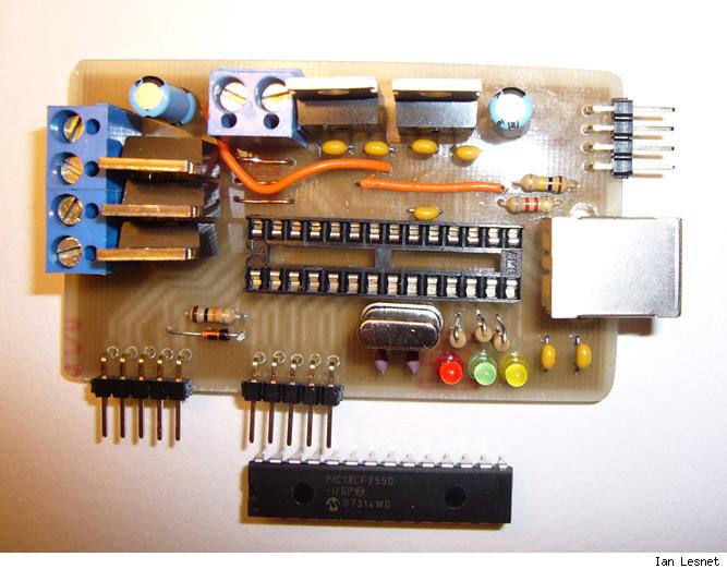

    Każdy potrzebuje odrobinę koloru w swoim życiu. Urządzenie miesza kolory świateł jasnych diod LED, aby uzyskać więcej niż 16 milionów kolorów. Kolory zmieniają się płynnie w pętli. Można też nimi sterować poprzez USB komputera.
    Jest to całkiem dobry gadżet do podświetlania pomieszczeń, na imprezy czy święta. Układ zasilany jest napięciem 12V, dzięki czemu można go zastosować nawet w samochodzie.
    Układ tworzy mieszaninę świateł za pomocą diod zielonych, czerwonych i niebieskich. Najprostszym sposobem sterowania jest miganie poszczególnymi diodami z różną częstotliwością. W ten sposób uzyskujemy światło o zmiennej intensywności. Na początku pętli podawany jest wysoki stan (dioda LED jest włączona) na ścisły okres czasu. Po przekroczeniu tego czas, wysyłany jest stan niski (dioda LED jest wyłączona). Operowanie czasem świecenia określa jasność danego światła. Poprzez sterowanie światłem zielonym, czerwonym i niebieskim uzyskujemy określone kolory.
    Urządzenie sterowane jest przez mikrokontroler PIC18F2550 z obsługą USB.
    Schematy, więcej zdjęć i film pokazujący działanie urządzenia znajdują się na stronie źródłowej.

    e tam ... przerost treści nad formą ;] .... po co nam tyle kolorów ?? ten moduł na diodach nawet nie jest dobrze zestawiony więc i tak nie jest w stanie oddać możliwości kontrolera ... jak by wszystko zamknać w jednym opakowaniu z jakąś soczewką i przede wszystkim ledy bliżej siebie to może udało by się uzyskać efekt diody RBG po drugie czerwonych diod powinno być więcej ... w profesjonalnych tablicach RBG jeden piksel tworzy sie właśnie z 4 diod : 2 R 1B 1G a nie z takiej samej ilości ... bo oko ludzkie jest mniej wrażliwe na kolor czerwony .
    A pozatym wpisywanie z palca 255 255 0 i tego typu kąbinacji jest śmieszne bo wykonanie płytki z ledami jest na tyle niskie że przy 255 255 255 a 255 250 253 nie zauważymy różnicy ... no chyba że byśmy wstawili tam jakąś wysokiej jakości RBG dużej mocy która potrafi oddać barwę. Projekt ratuje fakt ze jest dostępna automatyczna paleta kolorów .
    a na sam koniec dodam ze facet z filmu to nadaje sie do Tele... i innych takich sklepów TV bo kto wymachuje sobie przed oczami modułem ?? i podnieca się nim niezdrowo ?? Poza tym jakość druku na wysokim poziomie ,i absolutnie nie chciałem tu obrazić autora ;]
    PS. aaa był kiedyś taki projekt na LED RBG 3 W (zamkniętej w kloszu matowym po lampie ) super efek 100 razy lepszy niż ten i bez excesów
    POZDRAWIAM
    Nie tyle częstotliwością co wypełnieniem(tzw. PWM).
    Może czepiam się szczegółów ale jest dużo osób które traktują forum elektrody jak materiały dydaktyczne i IMHO warto zwracać uwagę na pewne nieścisłości.

    A apropo "mieszalnika ledów" program sterujący to jedno, może być nawet polączenie z PC przez USB, ale najważniejsze by te barwy potem umieć "oddać" poprzez dobry przetwornik(LEDa), bo te diody w kółeczku to tak chyba prototypowo mogą tylko być...
