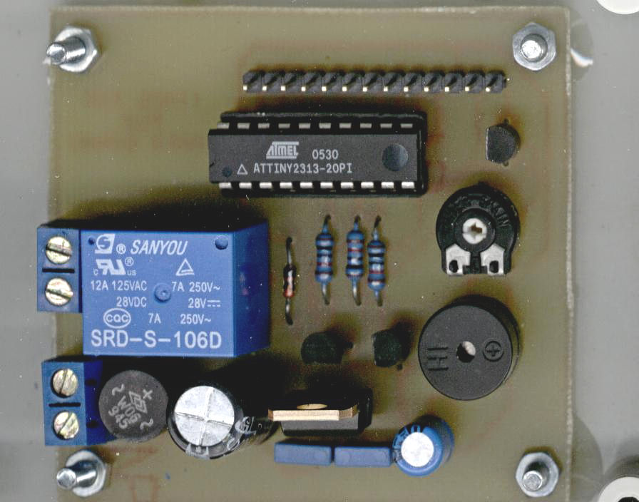

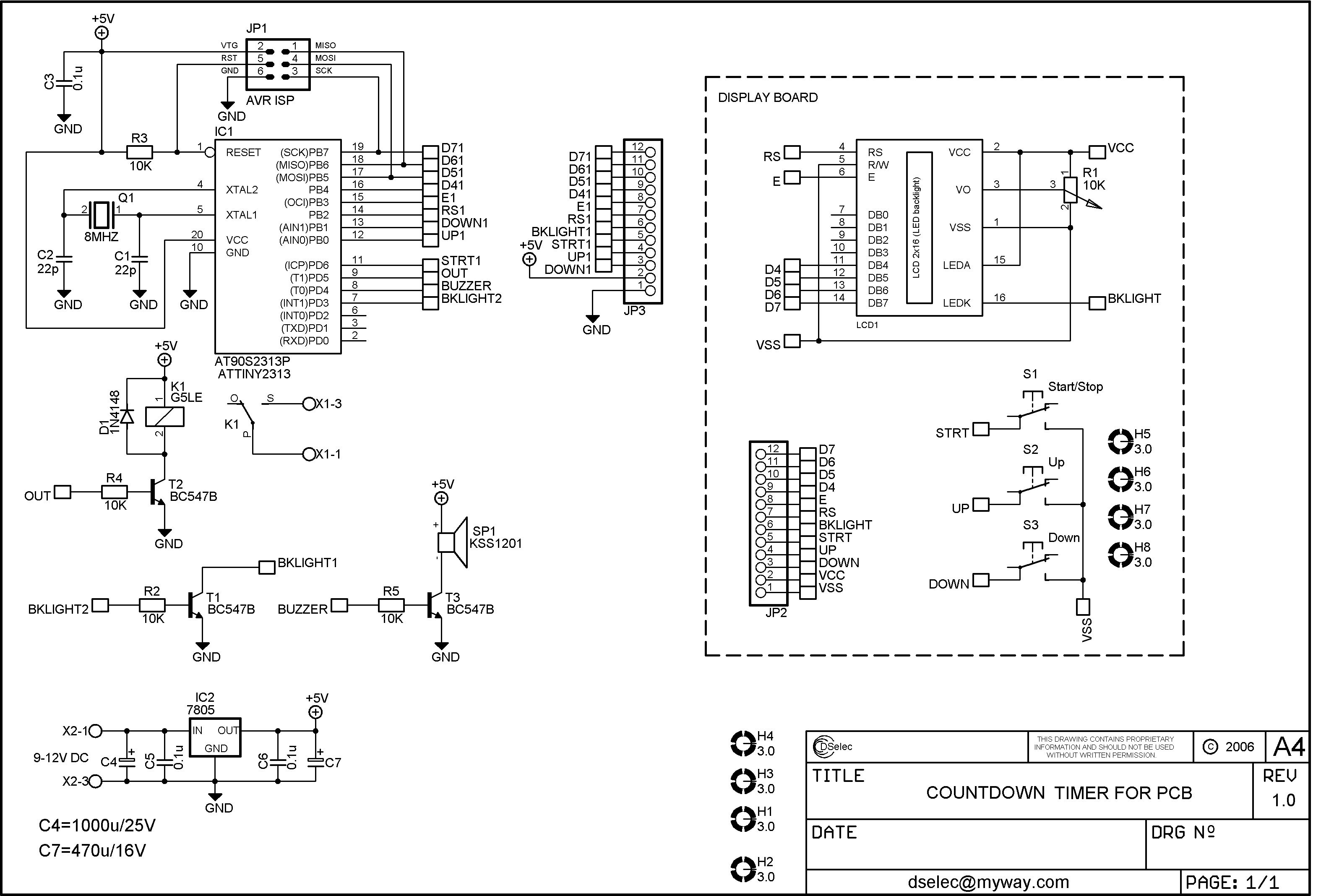

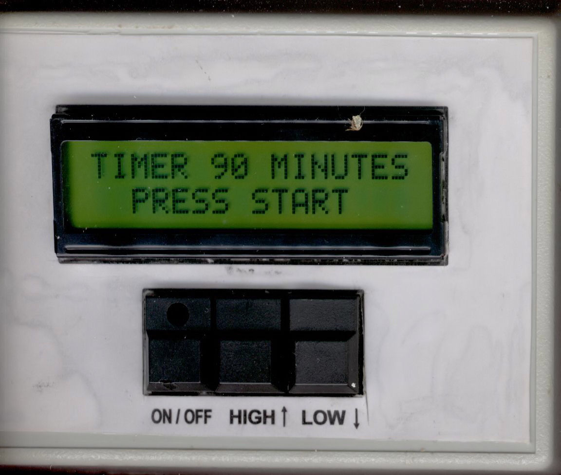

    Poniższy licznik został początkowo stworzony do obsługi naświetlarki. Czas może być ustawiony w zakresie od 1 do 90 minut poprzez przyciski góra/dół. Przyciskiem on/off rozpoczyna odliczanie. naciśnięcie go ponownie powoduje przerwanie procesu w dowolnym momencie. Po przekroczeniu czasu odliczania urządzenie uruchamia sygnał dźwiękowy.
    Naciskając przycisk on/off resetujemy licznik przygotowując go do kolejnego odliczania. LCD 2x16 pokazuje informacje dotyczące pracy licznika. Urządzenie prototypowe pracowało na mikrokontrolerze AT90s2313, ale później zostało zastąpione ATTINY2313.
    Na zdjęciach pokazano płytkę pracującą na wewnętrznym oscylatorze, ale lepiej pracuje na zewnętrznym krysztale 8MHz dla większej dokładności. ATTINY jest kompatybilny jeśli chodzi o piny, ale trzeba inaczej skonfigurować fuse bity dla zewnętrznego kryształu.
    Kod jest napisany w Bascom-AVR i dostępny na stronie źródłowej.

    Wszystko pięknie ładnie ale rozdzielczość ustawianego czasu raczej niewystarczająca do naświetlarki PCB - do gotowania jajek też nie za bardzo bo niektóre są wybredne :D.
    Ogólnie dobre chęci ale efekt już nie bardzo...
    Poza tym na zdjęciach widać iż autor projektu odświeża LCD poprzeż kasowanie zawartości pamięci obrazu co jest kompletnym nieporozumieniem - zamiast tego stosuje się nadpisywanie.
    Ogólnie - kolejna zabawka z bascoma...

    żarówka rtęciowa
    Poziom 37  
    W tym układzie można zastosować zamiast przekaźnika triak BT136 i optotriak MOC3041. W takim przypadku świetlówki w naświetlarce powinny mieć kompensację mocy biernej, co zmniejsza się nagrzewanie triaka.
