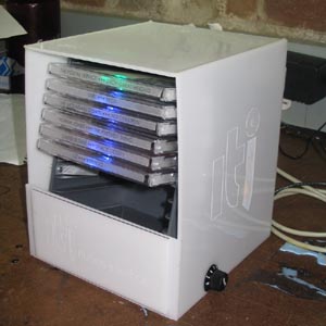

    Oto projekt pewnego rodzaju szafy grającej bazującej na programie iTunes. Sterowanie odbywa się sprzętowo, poprzez kartridże zamknięte w opakowaniach po CD.Pozwala to na zdalną pracę z programem, bez konieczności obsługi komputera. Szafa grająca to mały stojak na płyty CD. Przy zmianie opakowań w stojaku, następuje komunikacja z Itunes i zmiana piosenek na żądanie. Projekt pozwala na stworzenie i wykorzystanie gotowych playlist w programie.
    Obsługa wygląda w następujący sposób:

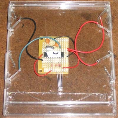

    Bierzemy jeden z kartridży i wkładamy w pusty slot. Stojak komunikuje się z programem na komputerze i wczytuje dane zapisane na kartridżu (playlistę).
    W wieży dostępnych jest osiem kanałów do których możemy wkładać przygotowane wcześniej playlisty. Projekt był stworzony, aby uniknąć na imprezie grzebania po domowym komputerze i aby zrobić niezłe wrażenie na gościach.
    Projekt komunikuje się przez bluetooth i wykorzystuje PIC16F627A. Kod źródłowy i schematy dostępne na stronie źródłowej.
