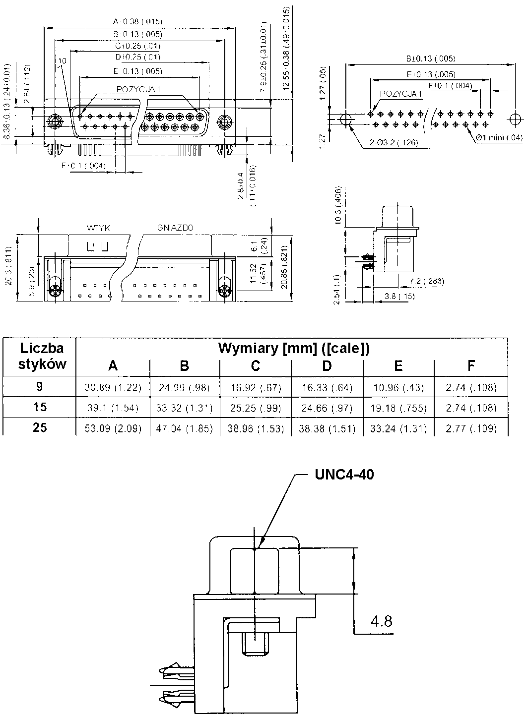

#1 4751667 30 Sty 2008 12:34 karel21 karel21 Poziom 28 #1 4751667 30 Sty 2008 12:34 To jest śmieszne ale nigdzie nie mogę trafić wymiarów tego gniazda oraz DB9.Są mi potrzebne wymiary w mm.tego złącza w wersji kątowej do druków.Kto wie gdzie je znależć?
Pomocny post #2 4751772 30 Sty 2008 13:04 Konto nie istnieje Konto nie istnieje Konto nie istnieje Pomocny post #2 4751772 30 Sty 2008 13:04 Rysunek nie najlepszej jakości ale opisujący złącza DB9, 15 i 25. Wymiaru w mm i w nawiasach w calach. Ew przeglądnij ten katalog. http://www.amphenolcanada.com/ProductSearch/pdf/DSUB_CAT.pdf Załączniki: db.gif Download (30.93 KB)
#3 4760864 02 Lut 2008 01:03 karel21 karel21 Poziom 28 Autor tematu Pomocny post? (0) #3 4760864 02 Lut 2008 01:03 Dzięki za te rysunki ,są jak na moje potrzeby wystarczające. Można sie we wszystkim doskonale zorientować.Niby drobiazg a nie mogłem nigdzie znależć.
