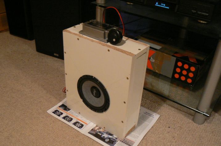

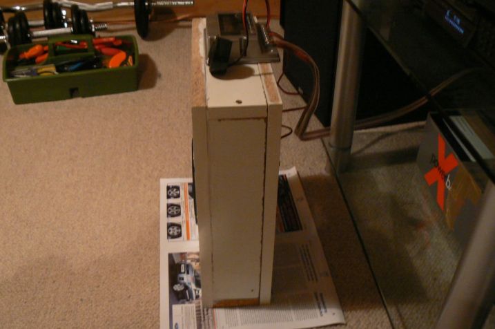

  • #19 4824362
    mukade
    Na razie zrobiłem komorę 7 litrów tak na szybko, żeby zobaczyć chociaż w pokoju jak to zagra. Jest sporo kicka, ale wyraźnie czuje się, że trochę niższy bas nie ma już czym oddychać. Czekasz na uderzenie basu, jak na grzmot i jak już ma nadejść to okazuje się że yhh, jednak nie... Wydaje mi się, że umieszczenie pb es-6c w 7 litrowych zamkniętych komorach byłoby idealne gdyby odciąć je przy około 70Hz. Resztę musiałby zagrać subwoofer - nie ma siły. Załączam fotki :D

    stefciob
    Fajna szkrzynia, była kiedyś szafką? ;-)
  • #22 4824808
    mukade
    Tak, a nawet dwoma półkami :P

    mukade
    To mnie trochę pocieszyłeś mhz :) Liczę też na to, że te komory wyjdą trochę większe (pod 10 litrów), ale do "symulacji" wziąłem pod uwagę najgorszy wariant, czyli 7 litrów. Jeśli będzie kicha to itak zawsze mogę otworzyć te panele od tyłu i zamontować na szczelnie z drzwiami (wytłumionymi).
