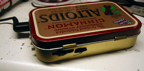

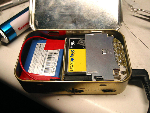

    Poniżej projekt odtwarzacza mp3 zamkniętego w obudowie po Altoidach (szkoda, że u nas takich nie ma). Urządzenie zbudowane jest w części na samplach, co znacząco obniżyło jego koszt. Obsługuje karty compact flash i odczytuje pliki z FAT16. W przeciwieństwie do wielu podobnych projektów w tym występuje regulator podbicia basów zasilany tylko z 3.3V i nadajnik FM na wypadek braku kabelka lub kasety-emulatora do radia w samochodzie.

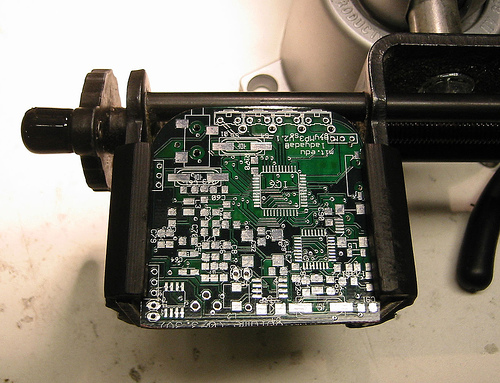

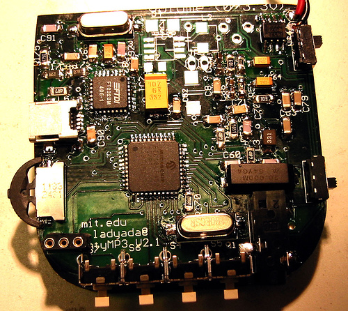

    Sprzęt obsługiwany jest przez 8-bitowy mikrokontroler i ASICi. Pojedynczy PIC18LF452 pracuje z częstotliwością 20MHz (w wersji v2 29.491MHz) obsługując kartę CF, system plików FAT16, odczytywanie plików MP3 i wysyłanie ich na dekoder MP3 STA013, skąd sygnał cyfrowy jest przetwarzany na sygnał audio za pomocą przetwornika cyfrowo-analogowego CS4343. Opcjonalnie dodano regulator wzmocnienia basów MAX576 i MAX2606 obsługujący nadajnik FM.
    Wszystko zasilane jest napięciem 3.3V. Szczegóły dotyczące programu obsługującego urządzenie znajdziecie na stronie źródłowej.
