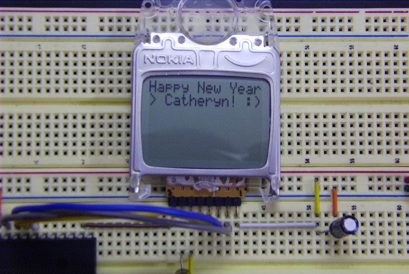

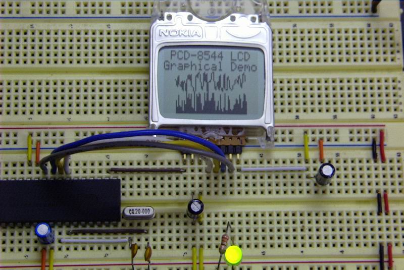

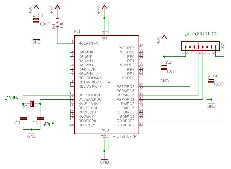

    W związku z tym, że graficzne LCD z nokii 3310 są stosunkowo tanie i łatwo dostępne, to poniżej przedstawiam, jak wysterować taki ekranik z mikrokontrolera PIC16F877P. Wyświetlacz bazuje na mikrokontrolerze PCD8544, który jest produkowany przez Philipsa. bardzo łatwo jest go podłączyć, do interface'u SPI. Oto opis poszczególnych Pinów:
    1 - VDD ==> Napięcie zasilające.
    2 - SCK ==> Zegar.
    3 - SDI ==> Data input.
    4 - D/C ==> Command input.
    5 - SCE ==> Chip Select.
    6 - GND ==> Masa.
    7 - VOUT ==> VLCD.
    8 - RES ==> Reset.
    Program dostępny na stronie źródłowej pozwala wyświetlić demonstracyjny napis. Wiele informacji dotyczących działania układu można odczytać w samym pliku z kodem źródłowym Może być jednak dostosowany do potrzeb innych programów wymagających zastosowania wyświetlacza graficznego.

    gapa137 napisał:
    Ze schematu wynika, że wyświetlacz jest zasilany napięciem 5V, o ile wiem to powinien byc zasilany 3,3 V.
    Poza wyświetlaczem nalezy jeszcze zasilać układ.
  • #6 4757827
    gapa137
    To raczej dla każdego oczywiste, że należy zasilić układ i jest to narysowane na schemacie. Napisałem o napięciu zasilającym, które na schemacie wynosi 5V, a czytałem, że wyświetlacz powinien być zasilany 3,3 V. Ale skoro działa w tym projekcie to znaczy że wytrzymuje to napięcie.
