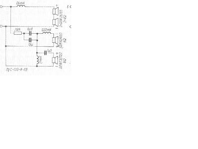

    Mam problem z kolumnami które sam zrobiłem są one na głośnikach 2xGDN 25/60 8 ohm średni GDM 10/80 8 ohm i Wysoki GDWT 9/70 8ohm basy są 8 ohmowe połączone równolegle i chciałbym sobie zaprojektować zwrotnice, ale jestem w tym kiepski jak narazie, proszę o pomoc w zbudowaniu jej, myślałem o takiej samej co jest w TON 200 tylko lekko ja przerobić żeby wysokie ładniej grały basowe są w budzie 92 l strojone na 40hz.

    Podobny układ głośników był w kolumnach tonsila Zgc 120-8-59 , poniżej schemat zwrotnicy .
    schemat zwrotnicy Zgc 120-8-59

    nikt ci nie zrobi dobrze grajacej zwrotnicy na podstawie obliczeń.
    To bierzes ię sprzęt pomiarowy i ściąga charakterystyki głośników ( JIG itp itd) lub wysyła te przetworniki do specjalnych firm i buli za robotę a oni zaprojektuja zwrotę.
