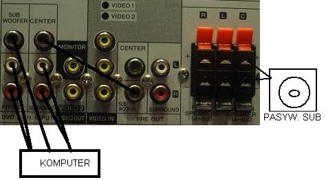

    Witam!
    Posiadam amplituner Kenwooda z pięcioma wejściami oraz wyjściami na przody tyły i centralny każdy po 80W oraz wejście i wyjście na subwoofer z przed wzmacniacza. Chcę dokonać następującego zabiegu jednak nie zrobię tego dopóki nie usłyszę wypowiedzi ekspertów na ten temat :) Myślę o połączeniu wyjścia na subwoofer z wejściem na kanał centralny dzięki czemu teoretycznie uzyskam wyjście z kanału centralnego jako wyjście na subwoofer pasywny :] to będzie działać tylko czy w tym wzmaku na wejściu kanału centralnego nie ma żadnego filtra który zdyskwalifikuje takie podłączenie?? pod wejścia 5+1 mam podłączonego kompa i w sumie wystarczy zamienić kanał centralny z subem dziki czemu nie będę musiał mostkować gniazd we wzmaku.... wiem wiem. strace możliwość podłączenia głośnika centralnego. ale w sumie mi on jest mniej potrzebny niż subwoofer ;)

    na centralncyh nie ma prawa być żadnego filtra.
    a to co chcesz zrobić ma prawo działać.
    Ino pierwsze słysze żeby było oddzielne wejscie na kanał centralny, heh.
    Jak nie odpali to masz może i ten filtr to wtedy w ogóle dziki masz sprzęt.

    za ciemna fotografia, nie widze napisów

    po lewej 6 wejsc na przody tyły centralny i sub. dalej żółte od Video a potem są wyjścia obok zacisków głośnikowych sa wyjścia z przedwzmacniacza na centralny subwoofer oraz tyły. ja tam wszystko dobrze widze choc zdjecie faktycznie troche za ciemne. El_liero jaki Ty masz monitor? :P

    ja bym spróbował, nie widze zagrożenia, ale tak jeszcze nie robiłem :)
