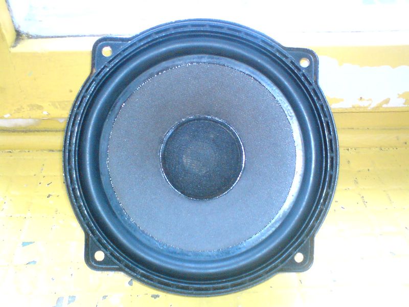

    Witam.W moje posiadanie wpadły dwa głośniki o średnicy 170mm.Grają one bardzo czysto i wogóle,ale mam wielką prośbę aby ktoś bardziej obeznany podał mi jaka to jest marka i ogólnie co o nich sądzicie.?Magnes jest całkiem spory jak na 170mm głośniczek,Nabiegunnik gruby,ogólnie ładnie się prezentują kopółka jest prześwitująca z jakiegos materiału (nie wiem co to za materiał).Proszę o pomoc i z góry dziekuje.

    Witam a z czego je wymontowałeś??

    Ja ich nie wymontowałem dostałem te głosniki i nie wiem co o nich myslec, co mozan na nich zrobic, i czy są wogóle czegos warte

    Ze względu na mocowania wydaje się, że to jakieś samochodowe głośniki. Może jakieś Monacory...? Możesz je pomierzyć jeśli masz czym i jakoś wykorzystać...

    zawsze, możesz je wstawić w 12~15l closed i napewno jakoś to zagra. Nie będzie to na pewno optymalna obudowa, ale jak miałbyś je wyrzucić, to warto spróbować:)

    W takim przypadku na nieznanym głośniku, można puścić dowolną kopółkę przez kondensator 4,7u i jakoś zagra. Tylko, że to jest metoda "od biedy, żeby było". Jak będzie ładnie grało to się udało, jak nie, to trudno.
    Jak byś zamawiał w castoramie to jedna buda wyjdzie cie jakieś 8zł za płytę plus klej i wkręty( w sumie w 15zł na pewno się zamkniesz z próbną budą) wymiary(płyta 18mm): 4x 20x40 i 2x 20x16,4
    możesz do środka wsadzić jakiś stary sweter i będziesz miał mniej więcej ogląd jak gra ten głośnik i czy warto się bawić dalej.

    jak nie masz parametrów, to lepiej zamknięte, jak to mówią "zawsze zagra". Jak masz wszystko na stanie, to nawet lepiej, bo nie musisz ekstra kasy dokładać. Tylko jakiś wysokotonwy by się przydał, bo bez tego to i tak nic nie będzie:/
    A mierzyłeś ile ma Ohm?

    mógłbyś na jakiśm zdjeciu od przodu(membrany) nanieść wymiary i zmierzyć opór?
    Zastanawiam się, czy to nie jakaś samochodówka:/

    To mogą być naprawdę dobre głośniki - zakładając, że zestaw tego co widać jest przemyślanym doborem a nie chińską loterią.
    TZN - dobre, jak na 17ki - mam na myśli solidne firmowe wykonanie głośników do paczek niższej klasy średniej. Ale taka "niższa średnia" w przypadku np tannoya czy izophona czy jakichś duńczyków to hajend dla kitajców...
    Wrażenie "organoleptyczne" ok - zestawienie kosza, układu magnetycznego, tkana membrana, zawiesie - sprawia wrażenie modyfikowanego kauczuku. No wszystko jak w starszych firmowych konstrukcjach.
    Kopułka "przewiewna" była stosowana w takich konstrukcjach z 2ch powodów - częściowe wentylowanie cewki - żeby wycisnąć trochę więcej RMS (te starsze konstrukcje często niewiele tego miały, np kilkanaście W) i - co ważniejsze - kształtowanie górnego krańca charakterystyki - posmo było ucięte od góry samą konstrukcją głośnika - co upraszczało zwrotkę - niskotonowy puszczało się "na wprost".
    Trzeba zmierzyć Fs i oszacować efektywność - jakś mik i porównać ze znanym głośnikiem.
    Jeśli Fs bardzo niska, i efektywność też - to pewnie chiński, przypadkowy zestaw robiący jedynie wrażenie na oko. Jeśli efektywność rzędu 90dB lub lepiej a Fs takie niby "cóś wysokie" (ale za to później się okazuje, że prawie nie rośnie po wsadzeniu do budy) - to stawiałbym na drogie, zachodnioeuropejskie midbasy.

    Jeśli się nie myle to ja miałem kiedys identyczny głośnik jak te na zdjęciu
    był on wymontowany z kolumny schneider i służył mi jako zastępczy do kolumny tonsila bo w jednej głośnik się spalił.Grał on zdecydowanie lepiej od tej drugiej z oryginalnym głośnikiem.Wedłóg moich pomiarów miał on w granicach 50 W
