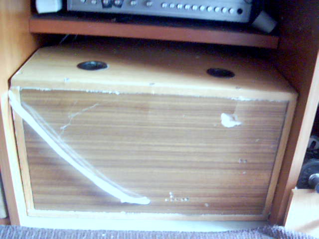

    witam ja posiadam 2 takie głosniczki tylko na 8Ohm i nie nazekam na nie są w jednej skryni o wymiarze 60x37x23 2x bass-reflex 5x5 niewiem co mają do tych głosników inni ale ja nie narzekam w przeciwieństwie to sąsiada :D:D:D zastanawiam sie tylko nad wstawką głębszych bass-refleksów tylko nie wiem jakich. aha i skrzynia stoi tylem pod biurkiem tak ze męmbramy są do sciany. http://www.alphard.pl/product/515/56 opis głosnika

    no własnie zastosowalem bass-reflex 5szerokosc i 5długosc a ze są 2 głosniki to dwa bassreflexy dalem i jak pisalem niegra zle ale ledwo co sie zleba bass z otoczeniem w sęsie ze niejest taki przestrzenny jak powinien a co sądzisz o tej stronce pomoze mi obliczyc bassreflex? http://kolumny.prv.pl/obudowak.php kolumne mam na ok 48l a w niej 2 głosniki ew650A 8Ohm. juz kiedys chcialem poprawic jakosc ich ale niezabardzo mi to idzie zaduzo zakręconych obliczen. więc prosze o pomoc :)

    własnie tu problemik bo nie dysponuje takim sprzetem. wyliczyl mi ze ma byc 5szer i 15dług. a ja aktualnie mam 5x5 2 sztuki a pytanko takie troche dziwne " czy moze zastowowac rurę kanalizacyjną 5cm srednica czy tunele są inaczej tobione bo na prube bym włsnie rurę zamontował przed kupnem bass-reflexów

    robilem test na aktualnym bass reflexsie i na 31,5Hz słychać prawie tylko harczenie głosników na 40Hz juz jest troche lepiej dopiero od 50Hz słychac bass. i niewiem czy przypadkiem to niejest wina głósników bo one są na 44Hz co ty na to?? z tej stronki sciagalem https://www.elektroda.pl/audio/index.html#testowe
    i tak przyokazji to co myslicie o tym ?? 24L to bedzie 40cm x 40cm x 15cm (równe 24L do tego doliczyc grubosc scianek płyt wiórowych)
    tylko niewiem czy warto sie z tym bawic i czy to ma sens jeli juz ktos miał w takim pojemniku to prosze o opinie czy lepiej pozostac przy 50L z 2 głosnikami czy przejsc na 2x 24L.

    Zacznijmy od tego, że obudowa jest stanowczo za wielka. Moim skromnym zdaniem powinieneś zacząć od 16litrów na dwa te głosniki. :D
    Może zejście nie będzie powalające, za to głosnik powinien dać lepszy/szybszy bas. Jednak strojenie na 40Hz i stosowanie dwóch b-r 5cm da długość 42cm. :D

    Przepraszam, coś zamotałem. Dobry link odpaliłem. Więc jeszcze raz. Do tych przetworników (2szt) 16 max 18 litrów paczka.
