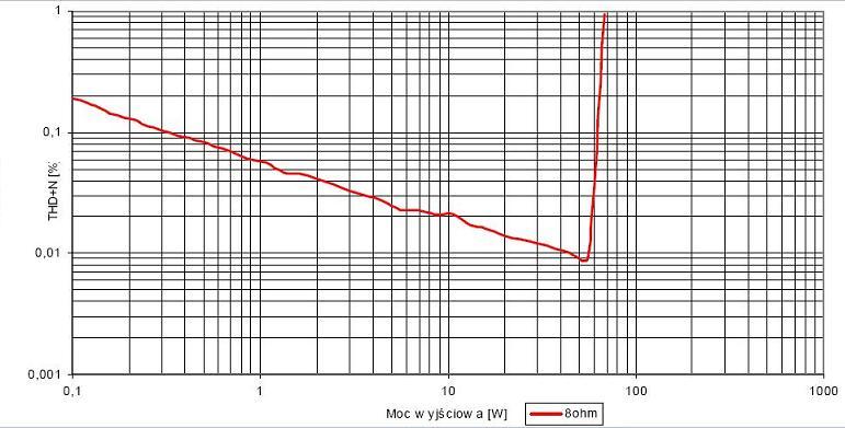

  • #20 4794242
    przemo-lukas
    Kolego, postaram się wytłumaczyć Tobie na przykładowym wykresie zniekształceń wzmacniacza (w tym przypadku 60W/ 8Ω ). Jak zwrócisz uwagę, czym większa moc tym mniejsze zniekształcenia, aż do osiągnięcia 90% wzmocnienia. Następnie po przekroczeniu tej mocy, zniekształcenia raptownie wzrastają. Więc przy 100% mocy wzmacniacza zniekształcenia są bardzo duże. Mało tego. Ten wykres przedstawia zniekształcenia dla konkretnego wzmacniacza (w tym przypadku Cambridge Audio A-500). Taki wzrost zniekształceń dla różnych wzmacniaczy jest od mniej więcej 70-90%. Czyli sam widzisz, że z określeniem naszego max. „użytecznego” już jest mały problem. Ale to też jeszcze nie koniec, gdyż producenci nie skalują tak potencjometrów, że gałka maksymalnie w prawo, to 100% mocy. Tam już idzie sygnał mocno przesterowany nazwijmy to „ponad normę”. Więc reasumując, najbardziej interesuje nas gałka „przekręcona” nie więcej niż na godz. 15-tą. Oczywiście to nie jest regułą, a to co napisałem ma na celu zobrazowanie problemu. Do tego dochodzi problem zmiennej impedancji zestawów głośnikowych oraz ich zniekształceń. Reasumując, chcąc słuchać "głośno" musimy posiadać mocny wzmacniacz, który poradzi sobie ze zmienną impedancją naszego zestawu głosnikowego. Tylko na koniec pytanie. Czy często będziemy "grali" tym zestawem "głośno"? Czy potrzebne nam tak monstrualne zestawy w relatywnie niewielkich pomieszczeniach?
  • #21 4795282
    2pacaveli
    dobrze zrozumiałem. Jakby mi jeszcze szanowny kolega Przemo-Lukas doradził jaki wzmacniacz byłby najlepszy pod dwie kolumny altus 300 ale nie zbyt drogi najlepiej starszy żebym mógł zakupić go używanego.
