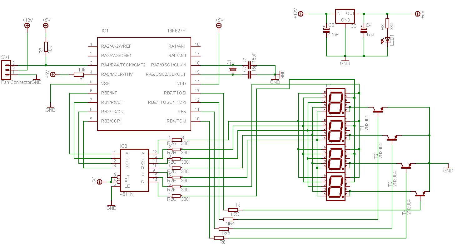

    Projekt oparty na mikrokontrolerze PIC. Jak wielu wie,
    PC sam jest w stanie dokładnie zmierzyć prędkość obrotów i wyświetlić go w jakiejś Windowsowej aplikacji albo po prostu można odczytać ją w BIOSie gdy komputer się uruchamia.

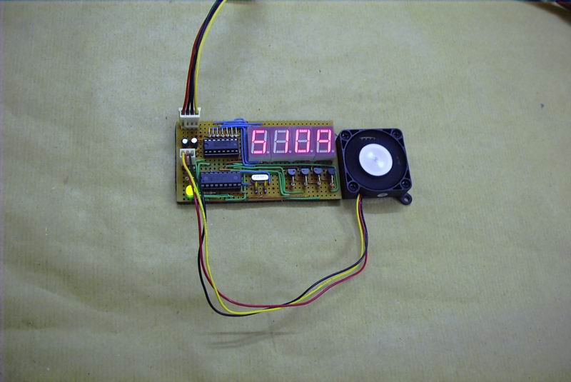

    Jednak autor zbudował urządzenie samodzielne mogące mierzyć wentylatory, be potrzeby montowania ich w komputerze na potrzeby znajomego. I tak powstał na bazie PIC16F627 Tester prędkości obrotów wentylatora. Wartość jest wyświetlana w obrotach na minutę na czterech wyświetlaczach siedmio-segmentowych, jak widać na rysunku.
    Na zdjęciu widać przykładowy mały wiatraczek osiągający prędkość ponad 5000 obrotów na minutę (dokładnie 5109), co nie jest takim złym wynikiem jak na jego rozmiar. Kod źródłowy do programu dostępny na stronie źródłowej.

    [img]"osiągający prędkość ponad 5000 obrotów na minutę (dokładnie 5109), co nie jest takim złym wynikiem jak na jego rozmiar
    To chyba jasne ze im mniejszy wiatraczek tym sie szybciej kreci, nie widze w tym nic szokujacego ;).

    Bardzo ciekawy projekt, zawsze zastanawiało mnie czy da się i jak odczytać dane które wentylator przesyła dodatkowym przewodem :D
  • #4 4760362
    DjExit
    To żadne dane, po prostu na tym dodatkowym przewodzie pojawia się "1" co 2 (czasami co 1) obrót wiatraczka. Dopiero mikroklocek musi zmierzyć ilość tych imulsów w czasie i wygenerować wynik ;)
    To chyba nawet czujnik hallotronowy. Obsługa takiego to dość prosta rzecz. Trochę projekt na wyrost, ale z nudów czasem głupsze rzeczy się robi :)

    raczej nie.. Chyba ze zamontujesz czujnik halotronowy gdzies na smigle.

    bo ja jestem ciekaw co zostało zamontowane jako czujnik obortów (może czujnik pola magn. + malutki magnesik ?)
  • #13 4762438
    oj
    Wykorzystano sygnał obrotów z wentylatora, który jest dostępny prawie w każdym wentylatorze.
    Można też czujnik zrobić na transoptorze szczelinowym; na halotronie
