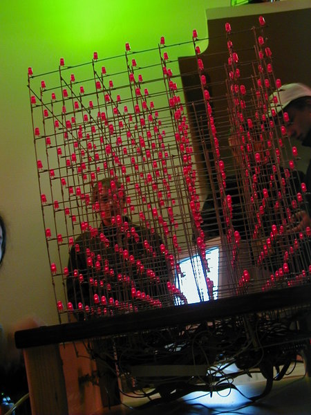

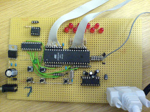

    Borg to zbudowana na 512 diodach LED kostka sześcienna (8x8x8) sterowana przez mikrokontroler. Pozwala kontrolować z osobna każdy z LEDów. Urządzenie pracuje na mikrokontrolerze ATMEga32. Wyposażone jest w port RS232, 2 porty joystickowe (takie jak w C64, cyfrowe) itp. 512 diod jest multipleksowanych jako 8 matryc z 64 diodami. Na razie wszystkie obrazy są wyświetlane tylko przez mikrokontroler bez współpracy z PC. Z czasem ma to się zmienić umożliwiając sterowanie przez komputer (np wyświetlanie określonych sekwencji w rytm muzyki, dzięki komunikacji przez RS232). Program jest napisany w języku C.
    Na razie schematy urządzenia nie są jeszcze umieszczone na necie, ale załączam schemat płytki z kontrolerem, na której bazowano budując kolejny sterownik. Zachęcam do oglądnięcia filmików na youtube.

    Kozacki projekt nie ma co :) . Ładnie sie prezentuje filmik. Dobrym patentem będzie możliwość podłączenia tego z komputerem, ciekawe jak połączyli tyle diod, że to wszystko tak prosto wyszło. Gdyby to mnie przyszło połączyć tyle diod to sześcianem to było by tylko z nazwy ;)

    Zrobili sobie coś w rodzaju matrycy http://hypnocube.com/instructions/the_bad/

    Ja sobie zlutowałem prototyp kostki(jeszcze bez elektroniki) 3x3x3 i lutuje się przyjemnie w cale tak dużo czasu to nie zajmuje.
    nieee no poprostu "zajefajny" projekt i tak jak ktoś napisał pod spodem musi być strasznie namotane
    Niekoniecznie, każdą diodą niezależnie można sterować przy pomocy:
    Dla kostki monochromatycznej
    -dla kostki 3x3x3 3*3+3=12 nóżek(lub padów na podstawce jak kto woli)
    -dla kostki 4x4x4 4*4+4=20 nóżek
    -dla kostki 5x5x5 5*5+5=30 nóżek
    -itd
    Dla kolorowej analogicznie
    -dla kostki 5x5x5 (3*5*5)+5=80
    Mam nadzieje, że jasno objaśniłem o co mi chodzi.
