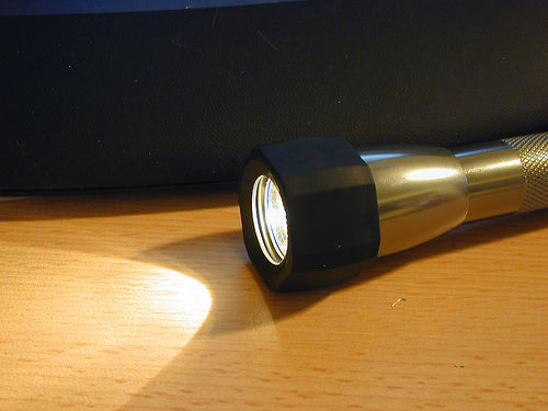

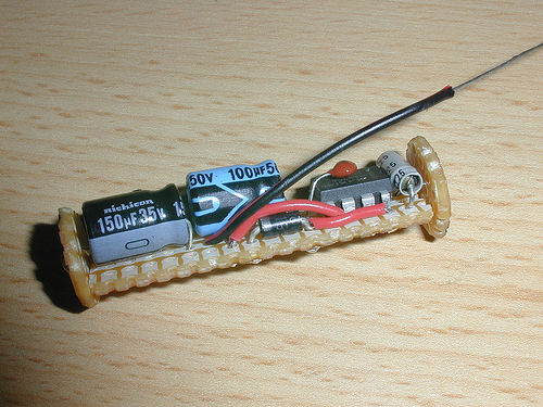

    Witam !
    Przeszukując zagraniczne strony o tematyce elektronicznej natknąłem sie na ciekawie wykonaną przetwornicę DC/DC do latarki ręcznej; chodzi mi tu przede wszystkim o wpasowanie układu wielkością, w miejsce standardowej baterii typu AA ( paluszek ).
    Więcej informacji w podanym źródle.
    Pozdrawiam Bolesław
    Zdjęcia :
    Przetwornica DC/DC na MAX756 Przetwornica DC/DC na MAX756
    Przetwornica DC/DC na MAX756Przetwornica DC/DC na MAX756

    jaka jest wydajność prądowa takiej przetwornicy ?
  • #3 4763841
    Duch__
    Wydajność prądowa jest tak jak jest napisane na schemacie:
    Dla Uwy 5V: Iwy 200mA
    Dla Uwy 3.3V Iwy 300mA
    Chyba se sprawie taką przetworniczkę, bo akurat niedawno myślałem o zrobieniu przetwornicy właśnie do latarki LED.

    Zaraz, zaraz... dwie bateryjki 1.5v = 3.0v
    jedna bateryjka + przetwornica = 3.3v
    Czegos tu nie rozumiem. Po co ta przetwornica? Nie w jej miejsce wstawic bateryjke? Uzyskamy napiecie nizsze o 0.3v za to o wiekszej wydajnosci pradowej.
    Oczywiscie przetwornica 1.5v -> 5.0v ma jak najbardziej prawo bytu, jednak w przypadku 1.5v -> 3.3v wyczuwam przerost formy nad trescia.
    Albo po prostu sesja i nadmiar kawy na mnie zle wplywaja i czegos nie lapie :D

    Przerabiamy latarkę z żarówką (3V) na 2 baterie AA na wersję diodową.
    A więc zastępujemy żarówkę białą LED. Musimy podnieść napięcie, więc zamiast jednej baterii wkładamy przetworniczkę 1.5V -> 3.3V i zasilamy ją pozostałą baterią R03 (AA) 1.5V .
    Dobrze zrozumiałem projekt ? :D

    Tak mi się tez wydaje. Chodzi o to aby jedną z baterji zastapić układem. ma to na pewno swoje plusy, a jeżeli chodzi o wydajność prądową to jak na układ prototypowy to chyba nieźle!?
    W przypadku gdy nie dysponujemy odpowienim napięciem jest to dobre rozwiązanie, mimo wszytko zawsze będą straty prądu...
