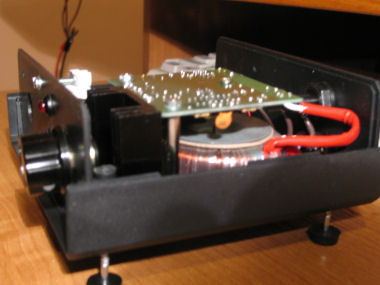

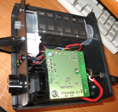

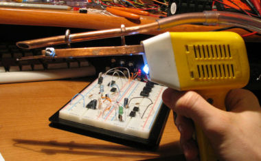

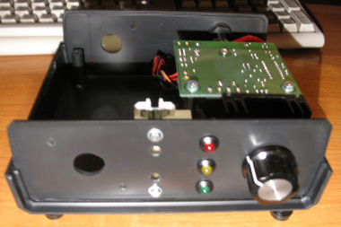

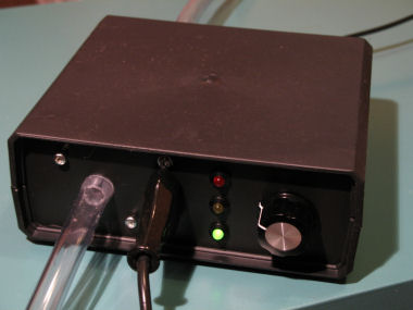

    Założenia projektu to odciągać opary lutownicze i wydmuchiwać je np. za okno. ;-) Do realizacji projektu wykorzystałem trzy wentylatory firmy Sunon, połączone kaskadowo (dla uzyskania większego ciśnienia). Tuż przy grocie lutowniczym jest zamontowana końcówka odciągu, która jest połączona z urządzeniem wężem o średnicy 10mm. Natomiast drugi wąż od urządzenia prowadzi za okno.
    Zasada działania jest prosta, urządzenie wykrywa momenty kiedy lutownica pobiera prąd, czyli jest włączona (grzeje grot) i w tych momentach włącza wentylatory. Odciąg działa jeszcze po wyłączeniu lutownicy przez pewien czas, który możemy regulować za pomocą potencjometru.
    Odciągacz oparów lutowniczych Odciągacz oparów lutowniczych

    Karol966 napisał:
    Te wentyle wystarczają na zaciąganie powietrza przez taki stosunkowo cienki wężyk?
    Tak, wystarcza. Próbowałem wiele opcji ale te wentylatory mają bardzo duże ciśnienie statyczne i jeszcze jak sie połączy trzy szeregowo to działa jak odkurzacz.
    Karol966 napisał:
    Płytka, wentyle i końcówki wyglądają jak firmowe, zwłaszcza te redukcje z wentylatorów na wężyk i wyprowadzenie oparów. Jak to z tym jest?
    Cieszę się że to wygląda jak firmowe zrobiłem to z strzykawek 100ml. Odpowiednio obcięte i poklejone.

    A nie wygodniej było by gdyby był zamontowany nad miejscem do lutowania e nie nad grotem?

    Bojleros napisał:
    Czy rurka odciągu jest dolutowana do wyprowadzenia transformatora lutownicy?
    Tak, swoją drogą fajny pomysł żeby to zamontować poprzez izolator. Ale akurat wtedy wpadłem na pomysł i szybko go zrealizowałem.
    Nie zdało by to egzaminu bo cały czas musiał byś sie pilnować, żeby nie odejść z grotem zbyt daleko. Bo ten odciąg ściąga opary max. z odległości 5 cm. A grot dymi nawet po wyłączeniu lutownicy, a więc musiał byś trzymać nad tym miejscem. Natomiast przy takim rozwiązaniu jak teraz, możesz ruszać lutownicą nawet jak jeszcze dymi.
    krystian08 napisał:
    Czy te wentylatorki bardzo hałasują? Uszczelniałeś czymś połączenia między wentylatorami i redukcjami?
    Bardzo hałasują mają ponad 50 dB, ale jak są zamknięte w obudowie i wiszą na tych śrubkach (nie dolegają do obudowy), to hałas jest bardzo zredukowany.
    Beattracks napisał:
    A masz tam jakiś filtr tych oparów? czy poprostu wylatuja z tyłu urządzenia?
    Jak byś przeczytał co napisałem w pierwszym poście to byś wiedział o co chodzi. :-) Do urządzenia z tyłu podłączasz wężyk i go wyprowadzasz gdzie chcesz np za okno.

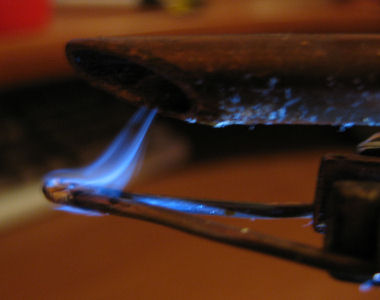

    kajojj napisał:
    Tu chodzi raczej o filtr przed wiatraczkami, jak będą pompować tłusty lepki dym to zbyt długo nie pociągną, również mam stację PT968 i tam jest taki filtr.
