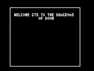

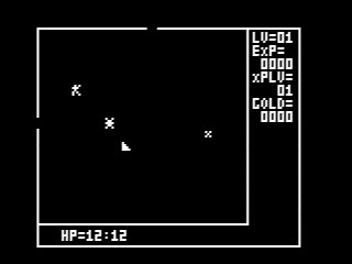

    Oto przenośna, zasilana bateryjnie gra wideo bazująca na kultowej klasycznej grze na PC "Rogue" z 1984 roku.
    Autor zaprojektował sprzętową grę wideo, ponieważ był zagorzałym fanem gry i pomyślał, że całkiem fajnie by było mieć wersję przenośną typu plug-and-play. Urządzenie działa na mikrokontrolerze ATmega32. Sprzęt obsługuje pada od Sega Genesis, a sygnał telewizyjny jest typu NTSC. Program jest dosyć rozbudowany i zawiera podobne środowisko oryginalnej gry. Zdecydowano sie jedna na wiele zmian porzucając ideę wyświetlania obrazu w postaci kodu ASCII.

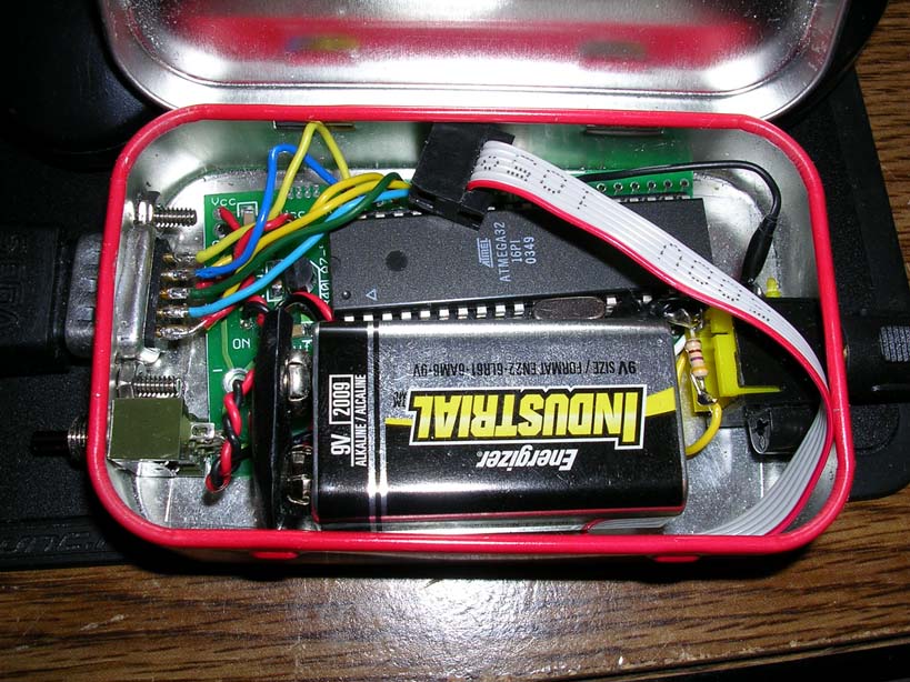

    Gra jest zasilana bateria 9V. Jednak jej główną wadą jest krótki czas życia baterii ze względu na użyty regulator, który pobiera o wiele więcej prądu niż to jest potrzebne. Wymaga to popracowania z zasilaniem i ulepszenia projektu. Kod do mikrokontrolera dostępny jest na stronie źródłowej tak jak szczegół dotyczące budowy całości.

    Proponuje 3 paluszki typu AAA zamiast tej 9V baterii, może trochę więcej miejsca to zajmie ale o ile oszczędniej.

    Nie koniecznie. Przy zasilaniu nominalnym tej atmegi 5V wystarcza w praktyce i 4.5V. Za to brak spadku napięcia na stabilizatorze (jaki autor zapewne zastosował) ograniczyłby znacznie straty mocy. 3xAAA mogło by się więc okazać niezłym pomysłem.

    Ta nadgryziona płytka jest najlepsza :D

    Wy tu o upychaniu przycisków a nikt nie zwrócił uwagi że ta płytka leży sobie bezczelnie na metalowej blaszce ;P Nie ma tam zwarcia? :) Odnośnie tego pada.. Czy to w ogóle ma sens? Ktoś w to będzie w ogóle grał? Wydaje mi się że takie projekty powstają jakby to ująć.. "dla checy" i wartość użytkowa takiego układu jest tu raczej minimalna.. Pogratulować pomysłu i tyle ;)

    Wiadomo, ze projekt czysto edukacyjny (jak uzyskac sygnal tv), ale o ile bardziej gadzeciarski by byl gdyby wystarczylo podpac kabel antenowy do tv aby moc zagrac :-) A to z ta plytka na blasze... nie chce mi sie wierzyc ze tam pod spodem nic nie ma ;-)

    Tak się przyjrzałem - tam jest jakaś szybka albo kawałek plexi.. Widać to w dolnym lewym rogu obudowy ;)
