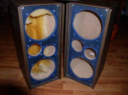

    Witam wszystkich serdecznie
    Sprawa wygląda tak: kumpel ma na sprzedaż (przysłowiowa flaszka 0,5l) 2 kolumny o wymiarach: wysokość - 59,5cm ; szerokość - 26,5cm ; i głębokość (długość) 28cm.
    W tych kolumnach już zrobione dziury po cztery w każdej kolumnie: 2 dziury po 20cm - bas (w ostateczności można powiększyć na 22cm) i 2 dziury po 10cm (każdą można powiększyć o jakieś 2-2,5cm) czyli na np. średnie tony a drugi na wysoko tonowe
    A teraz dilema jakie głośniki?
    Będzie to grać pod Technics 2x4ohm (2x100watt rms) lub 2x8ohm (2x80watt rms)
    Jak potem podłączyć te wszystkie głośniki szeregowo czy równolegle - zastosować jakieś filtry zwrotnice?

    Litraż to ok 38-39l a więc jakie dwa basowe 20cm lub 22cm w jedną kolumnę

    O szczerze mówiąc nie tego się spodziewałem.
    Ale dwa GDN 25/50 połączone równolegle, GDM 12/60 i jakiś GDWK 10/80 można wsadzić, do połowy wypełnić nateriałem dźwiękochłonnym, zwrotnica o podziale 1kHz / 6kHz może być najprostrza 6 dB/okt. z uwzględnieniem że niskotonowe będą w konfiguracji 4Ω.
    No i na zbyt niskie zejście nie można liczyć ale na ok 60 Hz przy dość dobrym impulsie i potężnej wytrzymałości mocowej. Ja bym próbował.

    Mogą być nawet GDN25/40/3 8Ω połączone równolegle.
    Co do zwrotnicy pisałem już wcześniej.
    Bas w twoim przypadku będzie miał impedancje 4Ω ( więc impedancja zespołu 4 Ω ), a tor średniotonowy i wtsokotonowy 8 Ω.

    Tylko przy zamawianiu poproś żeby ci zainstalowali cewkę o dwa razy mniejszej indukcyjności w torze niskotonowym, bo będą tam głośniki pracowały w konfiguraqcji 4Ω.
    A co do podłączenia głośników, to wszystka będzie pisało na zwrotnicy.
    Jast to oczywiście propozycja na tzw. oko, ale jest bardzo duże prawdopodobieństwo dobrego brzmienia.
    Nie daj się namówić na obudowę z otworem BR, do dla dwóch GDN 25/...będzie za mała buda.
    W clozecie (zamkniętej ) to powinno przyzwoicie zagrać.
