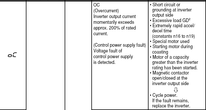

    Mam problem z falownikiem Omron 1.1KW model CIMR-J7AZB0P7.fallownik wyświetla błąd oC (o wygląda jak mały kwadrat)którego nie można skasować z klawiatury.Znalazłem w instrukcji wytłumaczenie tego błędu jednak nie wiem co on oznacza i jak go zlikwidować.

    coś w tym stylu chyba:
    Przekroczenie dopuszczalnego prądu wyjściowego. Wartość chwilowa prądu osiąga w granicach 200% prądu znamionowego.
    lub
    błąd zasilania. falownik wykrywa błąd na zasilaniu.
    Sprawdź silnik, kabel do silnika, zasilanie, stan stycznika jeśli jest na wyjściu do silnika.
    Gdyby błąd się powtarzał - wymień falownik. (cytat)

    Wypnij silnik z falownika i spróbuj skasować błąd, jeżeli się nie uda to oznacza uszkodzony falownik.

    Instrukcja falownika zakłada że może być uszkodzone wszystko oprócz
    falownika. Tymczasem bardzo prawdopodobne jest uszkodzenie samego
    falownika. Możesz zmierzyć multimetrem oporności na poszczególnych fazach
    względem szyny DC. Powinny być identyczne na U V i W. Jeżeli nie są to masz uszkodzony IGBT a jeżeli są identyczne to jest uszkodzony układ pomiaru prądu
