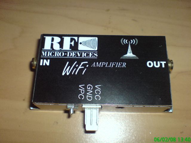

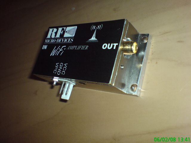

    panmechanik
    Posty: 800
    Pomógł: 50
    Ocena: 116
    Najczęściej używam obudowy z firmy LC elektronik mają ładne obudowy plastikowe ewentualnie jak masz czas i chęci:) robie obudowe na frezarce...oto przykład poniżej wsadziłem wzmacniacz 2.4GHz do metalowej obudowy...
