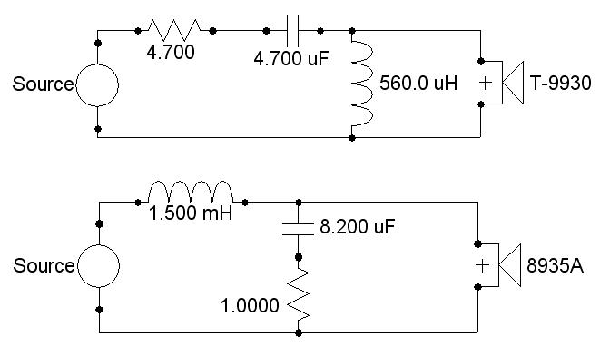

    Witam Robie monitory pod głośniki ushera niskośredniotonowy to 8935 i wysokotonowy UAO2510 Problem w tym że nie wiem jaką zwrotnice zaprojektować Może ma ktoś jakiś schemat lub niech napisze jakie wartości dac w niskim i wysokim z góry wielkie dzięki

    Tylko że ja z pomiarami to nie zabardzo się z nam Podobno zestaw usher x3 z akkusa jest na tych głośnikach to może ma ktoś schemat bo jakby nie dało rady to moge sklonować x3 Ludzie pomóżcie bo głośniki czekają na "bude"

  • #9 4779930
    Pawel S.
    Jaka zwrotnica do głośników USHER 8935 i UAO2510
    to jest zwrotnica zlozona z czesci jakie podawal akkus jeszcze zanim niepoprawili stronki...
    elementy sa pewne, ale ich ulozenie juz niekoniecznie

    SOUND496
    Pawel S Dzięki za schemat Dzięki wszystkim Aby więcej takich ludzi jak wy A teraz zabieram się za robienie budy
