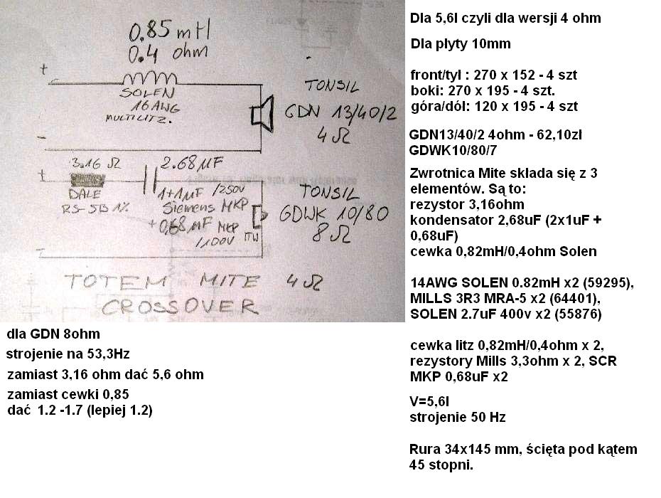

    czy w gre wchodza kolumny DIY - zrobione samodzielnie?
    beda to napewno o klase lepsze kolumny niz bardzo budzetowy stx.

    do 8 m to zdecydowanie za duzo, niech wypowiedza sie inni. Osobiscie uwazam ze totem mite beda odpowiednie do naglosnienia Twojego pokoju.

    Pełna (wystarczająca w pełni do zrobienia) dokumentacja dla Totemów :)
    kupno kolumienek (8mkw)
    GDN w wersji 8-ohmowej mozna również stroić na 50Hz tunelem br o średnicy 35mm i długości 145mm, ale moim zdaniem należałoby troszkę wyżej i tunelem o średnicy przynajmniej 4,5cm. Obudowa, ze względu na zmianę parametrów głośnika powinna zostać zwiekszona do 9 -12l.
    Ciekawym rozwiązaniem są też zestawienia ARN 150 z STX PJ, ARV 104, GDWK 10/80 , GDWK 8-13/120 lub 2xARN 150 z tymi kopułkami.
