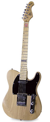

    Często na necie można znaleźć masę różnych urządzeń pracujących na USB począwszy od zwykłych wiatraczków i latarek do laptopów, a kończąc na podgrzewanych kapciach. Dlaczego więc nie spróbować zrobić czegoś pożytecznego i podłączyć gitarę elektryczną pod port USB. Aby podłączyć gitarę do USB potrzebne jest gniazdo USB i audio kodek, które zostaną umieszczone w gitarze. Tak więc gdy włączone będzie nagrywanie, dźwięk z gitary zostanie od razu poddany obróbce cyfrowej i sygnał przez kabel USB trafi do komputera. Oczywiście gitara dalej zachowa wyjścia analogowe, ale jej dodatkową funkcją będzie możliwość podłączenia do komputera. Dzięki temu nie będzie problemu z nagrywaniem muzyki na twardy dysk bez dodatkowych szumów. na stronie źródłowej znajduje się dokładny opis, jak wykonać opisaną przeróbkę.
    Gitara na USBGitara na USB
    Gitara na USB
    Gitara na USB

    Ciekawy projekt. Zawsze wszyscy mówią za przewagą lamp w technice gitarowej a tu takie coś USB w gitarze. Ciekawy jestem jak z brzmieniem takiej gitary USB. Ale musze przyznać że wykonanie ładne i ciekawie to wygląda. Może kiedys ktoś wyskoczy na koncert z taką gitarą i wepnie kabelek USB i do laptopa i będzie grał :D .

    Po drugie to jest gitara szlachetny instrument po co go szpecić tylko po to by dodać mało przydatny bajer?!

    Przepis jak sobie zepsuć ładnego telecastera ,pomysł podłączania gitary do kompa jest niestety niezbyt trafiony (co najwyżej żeby ją nastroić).
    Jeśli już chcesz zarejestrować dźwięk z gitary na kompie to sygnał bierzesz z wyjścia liniowego preampa ,albo z mikrofonu ustawionego przed paczką (i o tym wie każdy gitarzysta).

    A co do samego projektu jeszcze, to nie zauważyłem tutaj jednego, bardzo istotnego elementu – przedwzmacniacza. Nie wiem czemu konstruktor zupełnie zapomniał o tak istotnym elemencie, który pozwoliłby uzyskać lepszy sygnał i nie obciążał tak przetworników.

    A co do projektu widzę tu jeszcze jedno ograniczenie ,mianowicie długość kabla USB ,która nie może przekraczać jakichś 3 metrów co powoduje że musimy cały czas stać przy kompie.
