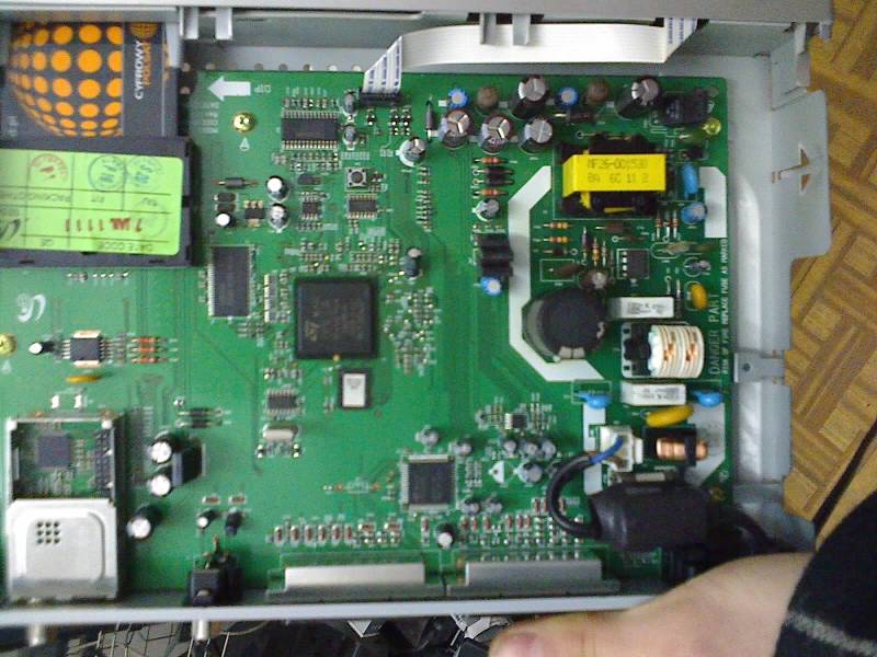

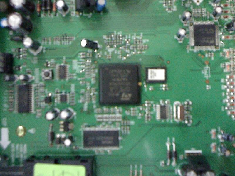

    Witam. Tuner jest już po gwarancji a objaw jest taki, że po włączeniu do sieci zaświeci się słabo dioda nz czerwono i zgaśnie, tylko tyle brak reakcji na pilota. Napięcia z zasilacza są ok. Mam drugi sprawny ale z nie aktywną kartą, może coś dałoby się wykąbinować. Czy może to być wina softu? Dodam że nikt nie bawił się w jakieś zmiany w tym dekoderze.

    Możesz dać jakieś zdjęcia płyty tunera?

    • Samsung DSB-s305G - brak reakcji na pilota, dioda gaśnie po włączeniu 2.jpg (79.79 KB) Musisz być zalogowany, aby pobrać ten załącznik.
    • Samsung DSB-s305G - brak reakcji na pilota, dioda gaśnie po włączeniu 1.jpg (97.2 KB) Musisz być zalogowany, aby pobrać ten załącznik.

  • #7 4863492
    bartek243
    Posty: 223
    Pomógł: 3
    Ocena: 15
    Witam. jeżeli masz drugi taki sam sprawny to wyjmij z niego zasilacz i wstaw do tego zepsutego i zmierz napięcia czy są właściwe będziesz widział gdzie jest usterka zasilacz czy coś innego ja bym stawiał na zasilacz napięcia mierzone miernikiem mogą byś poprawne ale napiecie może mieć tętnienia z powodu kondensatorów jeżeli zadziała to wymień kondensatory w uszkodzonym zasilaczu.

    witam
    kolego @bartek243
    no może tobie się kiedyś udało wyciągnąć sam zasilacz z DSB-S305G, jak tak to może opiszesz to na forum.
    wracając do tematu miałem ten sprzęt z lekko palącą się diodą na czerwono, skończyło się serwisem centralnym samsunga i w konsekwencji wymianą na inny sprzęt.
    pzdr

    Przepraszam za zamieszanie wczoraj nie mogły mi się otwrzyć zdjęcia nie wiedziałem że jest on na tej samej płycie.

    i jakis pomysl, mam ten sam problem (lekko swiecaca czerwona dioda) a gwarancja sie skonczyla
    sa trzy warystory w tym tunerze i 2 te na zaislaniu wygladaja mi na uszkodzone, moze to w nich lezy przyczyna?

    Miałem przypadek z DSB-S305G taki ,podobnie jak opis wyżej po włączeniu słabo swieci czerwona led ,i brak reakcji ,po ponownym wyjęciu wtyczki zasilania i włożeniu tunek zaskakuje ale po długim czasie jakieś 40 sekund.W moim przypadku, u mnie został wymieniony kondensator PC15 47uF/50V w zasilaczu na identyczny (105 stopni C).po wymianie tunek rusza po wpieciu do zasilania w czasie 10 sekund
