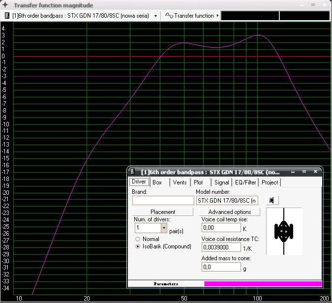

    Jak to zwykle bywa "mądry polak po szkodzie", tak też było i zemną.
    Po zainstalowaniu WinISD obliczyłem coś takiego jak w załączniku.
    Obudowa wyszła 6th bandpass: 10L/30Hz (br2,7cm/16,7cm), 3,5L/80Hz (br2,7cm/5,5cm).
    Głośniki jak w tytule dwa stx gnd17/80/8/sc w isobaric.
    Pomóżcie mi gdzie popełniłem błąd? Co można w tym projekcie zmienić żeby to jakoś zaczęło grac?
    Pozdrawiam i z góry dziękuje.
    Tomek

    Przeanalizowałem troche ten układ i największą wadą tego zestwu będzie bardzo niska skuteczność. rozumiem ze glosniki napędzasz z dwuch kanałów, a więc w tym układzie będą miały około 80db, przy 40hz niewiele ponad 70. Czyli bardzo mało, i dla tego nie słychać basu. Furczenie powietrza jest spowodowane małym przekrojem br, Raczej w tym układzie z tych głośników wiecej nie wyciągniesz.

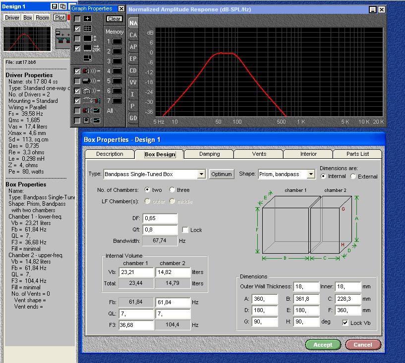

    No to sobie kup dwa kilomaxy 18 eminenca i śpij na nich :) . A na poważnie to głośnik 17cm ma za wysokie fs do suba. Posiada on też zbyt wysokie qts do BP6TH czy BR - lepiej zagra w BP4TH czy zamkniętej. Ale z tego nieuzyska się tak niskiego basu jak z tej 22cm. Te 22cm nawet w zwykłym BR zagrają ładnym niskim basem. I ma wyższy SPL przez co zagra głośniej i dwa takie już wytworzą dość spore ciśnienie basu jak dasz do wspólnej obudowy. Tylko że to będzie dość spore - z 50l. Ale jeden w połowie tego zagra też ok i napewno głośniej od tego i wyjdzie taniej niż dwa te 17. 22 są tylko 10zł droższe i troszkę większe tylko od tych co masz więc nie pisz głupot o 18". Do tych 17cm dokup gdwk stxa i zwrotnicę i zrób zamknięte monitorki.

    Zrób tak jak podałem i w górnej części górnej komory daj otwór szczelinowy o szerokości 180mm (jak wewn. część obudowy) i 20mm szczelina i głębokość 160mm. Podałem wewn. wymiary komór. Głośniki membranami do komory 2 zwrócone- w stronę portu. Podłącz je w zgodnej fazie. A jak nie to daj je w 40l BR 35Hz strojona.
