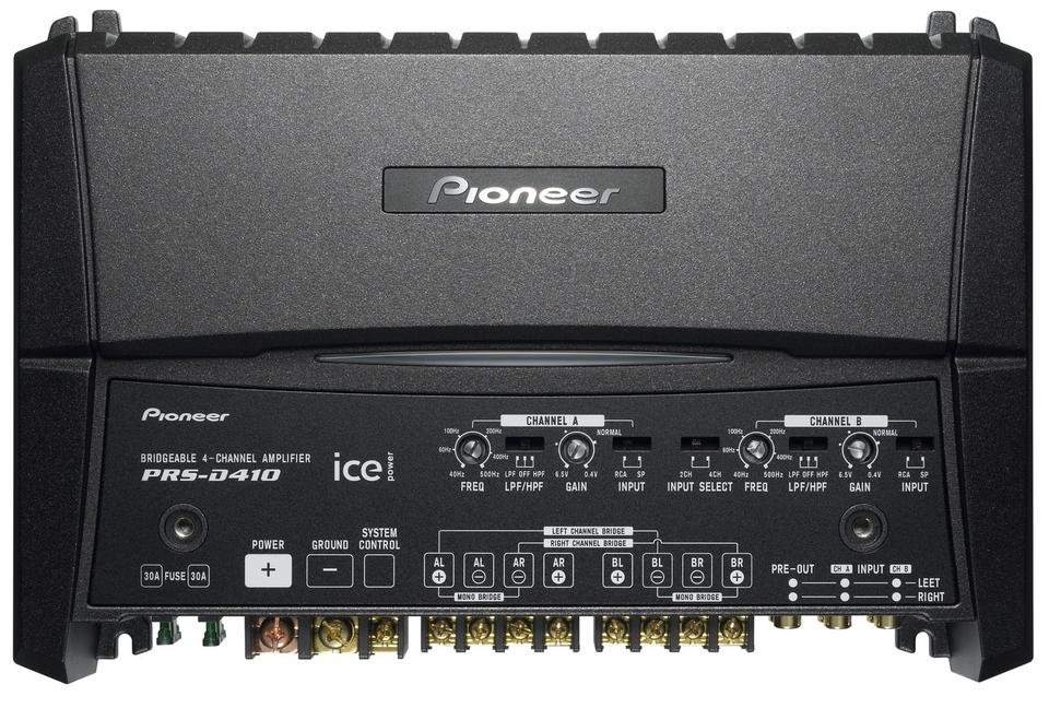

    Witam, kupiłem 4kanałowy wzmacniacz pioniera PRS-D410 i chcę podłączyć do niego dwa głośniki oraz subwofer, nie bardzo kumam jak zrobić te mostki dla subwofera, które wyjścia połączyć do głośników a które do suba, proszę o pomoc

    A więc tak jak to się mówi łopatologicznie
    lewy przedni głośnik pod AL+ i AL-
    prawy przedni głośnik pod AR+ i AR-
    subwoofer pod BL- i BR+
    Pozostaje tylko ustawić filtry pod twoje ucho i można słuchać ;)
