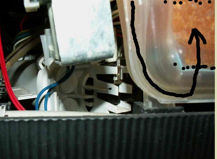

  • #14 4794191
    colcolcol
    Specjalista AGD
    Zmwarka Siemens Lady 45 awaria grzałki - mało pobiera wody
    kropki na zdjęciu zaznaczają sitka a strzałka kierunek przepływu wody, zdarza się, że woda spływa z wymiennika ciepła ale za długo i nie zdąży przed zamknięciem zaworu, trzydzieści sekund najczęściej wystarcza - przy czystym jonizatorku (kulki żywiczne)
  • #15 4798412
    Dominik1972
    Płasz czysciłem specjalnym płynem do usuwania kamienia z wodomierzy... jest bardzo agresywny i nawet fuga sie pieni jak mi kapło troche. Teraz płaszcz jest bialutki jak nowy. Nie wlewałem go jednak do komory gdzie są te tajemnicze brązowe granulki które zmiekczaja wode.
    Coś sie jednak poprawiło. Zmywarka działa jednak nie tak jak powinna.
    1. Uruchamia sie pobieranie wody
    2. hydrostat wyłacza dopływ
    3 uruchamnia sie pompa glówna i ..... słychać jak chodzi na sucho gdyż jest mało wody w zmywarce.
    4 patrząc na plaszcz ... (po lewej stronie) podczas pracy pompy widać jak z kanalików ubywa woda. Woda wlewa sie do zmywarki i po minucie pompa cichnie.
    I tak za każdym razem jak pobiera wode
    Straszny hałas jak pompa szoruje na sucho
    nie wiem co jest grane
    jutro załącze zdjecie płasza .. jak coś
    dzięki za odpowiedzi

  • #23 4915260
    guziol63
    Miałem to samo. Zdejmij lewą pokrywą i obserwuj na płaszczu jak schodzi woda. Jeżeli zejdzie jej za mało to nie załączy się grzałka gdyż będzie za małe ciśnienie za pompą.Ja miałem to samo i pomogło płukanie płaszcza oraz zasypanie pojemnika solą celem regeneracji jonitu. Po kilku zmywaniach woda spływa całkowicie z płaszcza. Jeszcze jedno-sól nie zmiękcza wody tylko regeneruje kuleczki jonitu odpowiedzialnego za zmiękczanie wody. Nawet jeżeli stosujecie tabsy 7 in 1 to i tak zasypujcie zbiornik soli(solą do zmywarek).Zaoszczędzicie sobie kupę nerwów.
  • #24 5054041
    michas44
    Witam,właśnie skoczyłem walkę ,miałem problem z małym poziomem wody.
    Jezeli płaszcz napełnia sie do oporu,odpada hydrostat, skoro jest mały poziom wody odpada tez elektrozawór,zostraje więc zanieczyszczony płaszcza własciwie owego pojemnika z czarodziejskimi granulkami. do pojemnika nie ma dostępu,w serwisie w tej sytuacji wymiana na nowy płaszcz i kasuję 4-6stów.Ja zrobiłem tak
    rozprułem z jednego boku pojemnik z granulatem(4-4cm)tylko z trzech stron,powstanie taka klapka(łatwiej jest to zakleić)łyżką wyciągnąłem granulat, co zostało wypłukałem do duzej miski(nie pływa więc nie ma problemu).wewnątrz pojemnika widać podłużne szczeliny w niebieskim plastiku które należ dokładnie przeczyścić (zrobiłem to szczoteczką do zębów.Granulat najlepiej wymienić ja nie wymieniałem,przepłukałem wiele razy w roztworze kwasku cytrynowego(rozpuszcza kamień),następnie zapakowałem granulat i zakleiłem klejem na gorąco(z pistoletu)wcześniej nagrzałem miejsce klejenia opalarką ,do ciepłej powierzchni lepiej przylega klej.Przy okazji mozna rozebrać elektrozawory(przekręcić obudowe cewki o 90") sprawdzić drożność dysz,dobrze przemyć cały płaszcz,złożyć i problem z niskim poziomem wody załatwiony ,działa.
