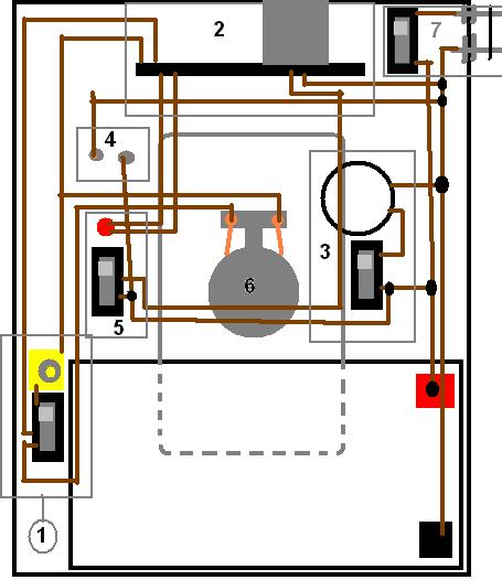

  • Pewnego dnia pojechałem na pole namiotowe. Oczywiście pierwszego dnia w telefonie i w odtwarzaczu mp3 padła mi bateria. Potrzebowałem też latarki... Nie wziąłem zapałek i nie miałem, na czym kiełbaski upiec :cry: Wtedy w mojej głowie zrodziła się myśl, żeby zmieścić to wszystko co jest mi potrzebne w 1 pudełku:) Znalazłem w domu starą kolumnę (ważyła około 0,5 kg z głośnikiem) i od tego się zaczęło. Wsadziłem do kolumny akumulator od UPS'a(12v, 7Ah) umieściłem tam: wzmacniacz 3 W i głośnik 10 W i grało :) potem dorzuciłem zapalniczkę wykonaną z drutu oporowego (po naciśnięciu guzika drucik nagrzewał się do czerwoności ) i wsadziłem żarówkę od malucha :) Na tylnej płycie znajduje się latarka, dwa wkręty m3 na których jest +12V i masa dzięki czemu mogę podłączyć urządzania o poborze prądu 12V , 500mA na przykład ładowarkę samochodową do nokii lub do mp3. Włącznik wzmacniacza z sygnalizatorem poprzez czerwoną LED. Gniazdo do zewnętrznego głośnika i przełącznik odpowiedzialny za ustawienie wyjścia sygnału.
    Oto obraz tylnej płyty.
    Głośnik do mp3 i nie tylko!!!
    1.Gniazdo i przełącznik pomiędzy głośnikiem wewnętrznym a gniazdem
    2.Wzmacniacz
    3.Latarka(te kółko to żarówka).
    4.Dwa wkręty m3, na których jest +12V i masa.
    5. Włącznik wzmacniacza z sygnalizatorem poprzez czerwoną LED.
    6. Głośnik.
    7.Zapalniczka.
    P.S. Proszę o pomysły dodatków i uwagi :)

    Bardzo ciekawy projekt ;) , a raczej bardzo praktyczny :P. Daj tylko jeszcze zdjęcia gotowego urządzonka. Co do propozycji to może zasilacz, którym będzie można zasilić Mp3 bezpośrednio?

    Poziom 25  
    moim skromnym zdaniem brakuje automatu do wiązania krawatów
    a poważniej - jeżeli chcesz to z sobą zabierać pod namiot to przynajmniej załóż zapalniczke od samochodu a nie "jakiś drucik rozgrzewający sie do czerwoności"
    jak zapomnisz wyłączyć to zapalniczka wyskoczy a skoro masz gniazdo 12 V to nie powinieneś mieć problemów

    Jak długo wytrzymuje akumulator?
    Nie lepiej zamontować diody zamiast żarówek?
    Gdzie ładujesz akumulator i czym? Na biwaku nie ma za bardzo gdzie tego zrobić.
    Można do środka jeszcze włożyć układ do ładowania akumulatora.

    konrad940 myślę nad ładowarką słoneczną do laptopa ale trochę droga .
    Magister_123 przy ciągłym słuchaniu na 75% około 40h
    ładuje akumulator ładowarką sieciową skonstruowaną przez mojego tatę

    Ale wykonanie... Nie skomentuje tego. Zrób nową obudowę, pomaluj Ją na czarno lub obij kocykiem. Wtedy to będzie się prezentować
    Wrzuć jeszcze schemat ładowarki. Jak długo ładujesz akumulator?

    Całkiem przydatne urządzenie i też radze założyć zapalniczkę samochodową oprócz tego że nie ma drucika (który jak dla mnie jest trochę niepraktyczny)to daje możliwość rozbudowy całego sprzętu o dodatkowe urządzenia które są właśnie zasilane z gniazda zapalniczki.Oczywiście zamiast żarówek zastosuj lepiej diody cena owszem duża ale zaoszczędzisz akumulator na którym dłużej posłuchasz muzyki!

    Jak na mój gust to jeszcze gniazdka usb do ładowania by się przydały - do nich np stabilizatory 7805. Wykonanie troszku chaotyczne... szczególnie ta żarówka... nigdy jej nie urwałeś??
  • #13 4797266
    max391
    pidpawel jeżeli przyjrzysz się dokładniej koło akumulatora są
    takie dwa gniazdka USB chyba ze mi się przewidziało :D
  • #14 4797336
    slepy9393
    max391 trafnie zauważyłeś próbowałem zrobić ładowarkę ale się nie udało :/ mam zamiar wsadzić wszystko do inne obudowy i kupić nowy akumulator ; jestem w trakcie składanie wzmacniacza 10 w z elektroniki praktycznej .Mam wrażenie ze spaliłem wzmacniacz i ładowarkę do telefonu :cry:
  • #15 4797400
    max391
    Co do twojej konstrukcji zrobiłbym nową budę bo bez urazy ale wygląda trochę szpetnie latarka i inne bajery można kupić pod zapalniczkę samochodowa więc nie potrzeba od razu montować jej w obudowie na kablu będzie bardziej mobilna co do wzmacniacza i i głośnika to bomba pomysł bo sam wiem jak czasem cisza na wypadach za miasto doskwiera akumulator z motocykla też powinien sie nadać w razie czego o ile się nie mylę ma chyba większa pojemność dobrym pomysłem było by także dobudowanie jakiejś ładowarki do tego akumulatora żeby nie trzeba było za każdym ładowaniem używać prostownika z rzeczy dodatkowych to radziłbym to jakoś w miarę uszczelnić po wiem jak jest na biwaku wilgoć i te sprawy mogą trochę namieszać w elektronice poza tym ta konstrukcja nie wygląda solidnie a przydało by się żeby wytrzymała wstrząsy to chyba tyle z mojej strony Uważam że konstrukcja jest bardzo funkcjonalna i przydatna gratuluję pomysłu

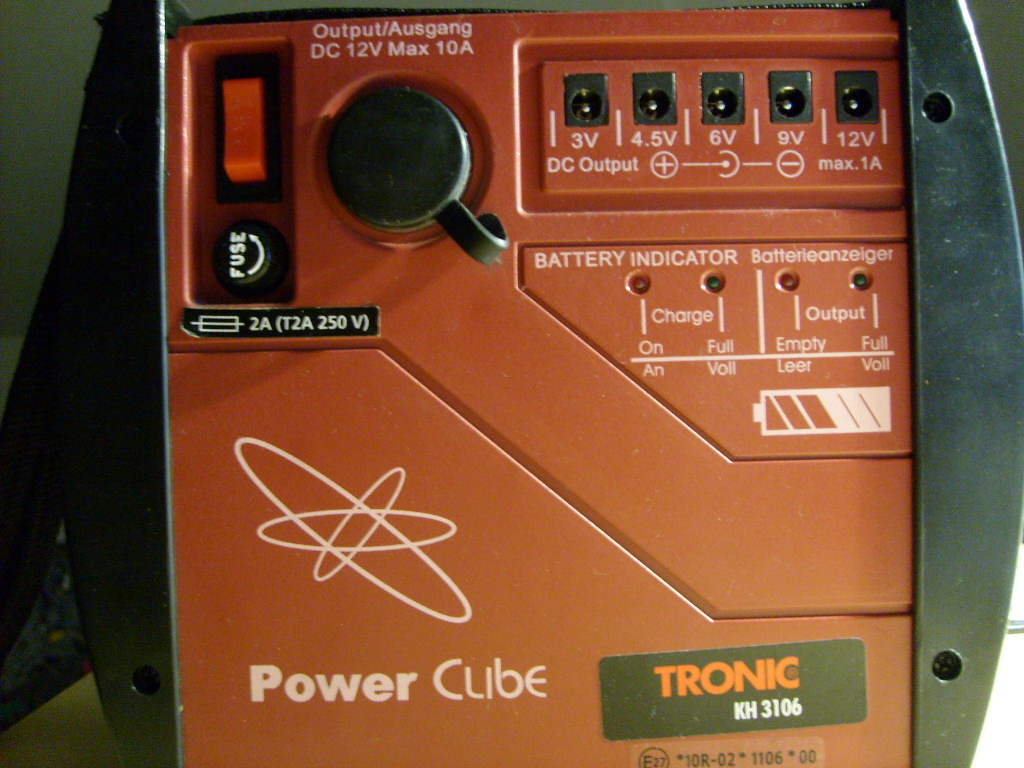

    Ja też miałem zamiar sobie coś takiego zrobić, ale w sklepie pojawiło się to (za 70 zł):
    Ma odłączalne:
    Wyjście zapalniczki samochodowej 10A 12V;
    Wyjścia 3, 4.5, 6, 9, 12V 1A;
    Wyjście nieodłączalne i nezabezpieczone 12V z tyłu;
    Ładowarkę akumulatora;
    Wskaźniki stanu ładowania i rozładowania akumulatora;
    Zestawy końcówek z lewej strony;
    Przewód podłączeniowy z prawej;
    Pasek do wygodnego noszenia na ramieniu.
    Waży 5kg, ma akumulator 7Ah 12V.
    Ale pochwalam, że ktoś postanowił zrobić to we własnym zakresie (i taniej wyszło). No ale różnice są...
