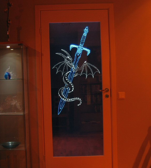

    ze zdjęc wynika ze to poprostu dwie szyby/pleksy z frezowanym obrazkiem każda podświetlona innym kolorem. Miejsca frezowania są matowe i rozpraszają swiatło na zewnątrz. Ale moge sie mylic.

    Z tego co zrozumiałem oświetlenie jest od góry i od dołu (w sumie 4 linijki z diodami). A całość składa się z 4 tafli pleksi, dwie zewnętrzne "czyste", jedna na biały rysunek i jedna na niebieski, złożone wycięciami do siebie (żeby obraz nie rozjeżdżał się gdy patrzymy pod kątem).

    Autor pisze że musiał użyć pleksi ponieważ dużo lepiej przewodzi światło.

    dzuby => Dodatkowo pleksa jest łatwiejsza w obróbce od szkła, łatwo zrobić w niej kilka głębokich rys (nazwijmy to frezem) za pomocą czegoś ostrego, jak np. dobry nóż tokarski do ręcznych tokarek do drewna. Ładnie to wygląda, nie powiem, ale nie wiem czy chciałbym żeby drzwi w moim pokoju wyglądały jak wystawa sklepowa... W połączeniu z czerwoną "poświatą" przypomina to raczej burdel jak pokój...
    Ale sama "technologia" niczego sobie, fajnie by to wyglądało jako coś w rodzaju kawałka panelu, włączasz wzmacniacz, a tu na pleksie przez którą widać wnętrze pojawia się jakiś napis, albo rysunek :D, wcześniej prawie niewidoczny w ciemnym wnętrzu. Bok komputera też mógłby być fajny, zamiast jakichś tam beznadziejnych neonów z rurek od akwarium i klejów do pistoletów którymi przerażająco się podniecają userzy z poziomami 1-10... Już wręcz widzę w bocznym oknie jakiegoś skrajnie ztiuningowanego wozu jakiś rysunek, sam nigdy bym sobie czegoś takiego do samochodu, czy drzwi pokoju nie dał, ale to tylko metoda - zastosowanie zależy od wyobraźni :twisted:

    Widzieliście kiedyś jak wykonuje się witraże szklane? Wystarczy przejechać przyrządem (coś w stylu pyłu diamentowego scalonego jakimś klejem lub nawet malutkiego diamentu oszlifowanego na czubek) i potem lekko naciska na szybę. Jeśli ktoś widział glazurnika, to robi identycznie, tylko z większą siłą...
    Wniosek: Jeśli nie szkoda ci kilku godzin grawerowania szkła, to możesz robić. Ale przy pierwszym trzaśnięciu drzwi będzie potrzeba sporo opatrunków :(

    Spore natężenie bo zakładając, że każda dioda pobiera 0,02 A to daje razem (120 szt.) 2,4A czyli całkiem sporo, zasilacz uniwersalny by tego nie uciągnął. Potrzebne jest zatem źródło zasilania, a trafo (zakładając, że LED'y są na 3V) powinno mieć 6V i moc 14,4VA do tego mostek prostowniczy i stabilizator napięcia. (+) i (-) można umieścić w zawiasach, chociaż, nie wiem na pewno czy takie duże natężenie prądu z czasem nie wpłynie niekorzystnie na działanie podświetlenia i jakie będzie stawiało opory, podejrzewam, że z czasem może przestać działać, a puszczanie zewnętrznego okablowanie wyglądało by bardzo nieestetycznie.

    Przy założeniu Ud=2.5V
    15 gałęzi po 4 diody w szereg + opornik 82 omy
    Zasilanie 12 V
    Każda gałąź bierze prąd 25mA, czyli razem 60 diod 375mA.
    120 diód - 750mA przy zasilaniu 12V

    No tak a co z otworkami na diody? Ciężko by było takie coś wyciąć, chyba, że wodą, albo dać diody SMD bo są płaskie.
    A gdyby wyciąć szablon z folii, nakleić na szkło i wypiaskować?
    Kolejny mój pomysł, może też przerost formy nad treścią, ale standardowe drzwi mają grubość 40mm do tego 10 szybek 4mm i można trzasnąć prostą animację.

    Diody led mogą być, ale 10 szybek będzie się poprostu rozłazić. tz. jak masz 2 szybki to możesz je sobie zetknąć stroną grawerowaną i może patraze pod dowolnym kątem. Musiał byś zrobić kilka 2 kolorowych obrazków.

    Poziom 19  
