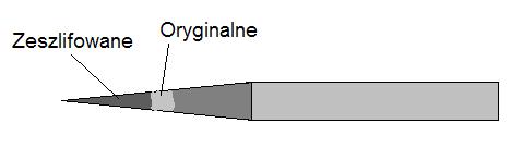

    Ostatnio kupiłem sobie fajną stację lutowniczą. Lutowała bosko, niestety miała troszkę zbyt gruby grot. Postanowiłem go nieco spiłować pilnikiem. Gdy osiągnąłem już pożądany wymiar, okazało się iż grot nie chce łapać cyny. Mimo iż moczę go w paście lutowniczej (cynel-1) i czyszczę dołączoną do stacji wilgotną gąbką, dalej nie chce łapać tej cyny. Wpadłem na pomysł, by do łyżeczki deserowej nakapać trochę roztopionej cyny i zrobić kąpiel cynową. Rozpuszczałem cynę na łyżeczce, pocierałem grot o gąbkę i maczałem w paście. Powtarzałem to ok 5 razy. Niestety nie poprawia to sytuacji.
    Sytuacja wydaje się o tyle dziwna, że zauważyłem iż na grocie pozostał fragment starej warstwy cyny sprzed szlifowania. Ten fragment grzeje się zdecydowanie lepiej i trzyma na sobie cynę. Wygląda to w sposób jak na rysunku.
    Czy szlifując grot do lutownicy uszkodziłem go?
    Co można poradzić w takiej sytuacji? Czyżbym zepsuł grot bezpowrotnie?

    No to masz breloczek w kształcie grota lutownicy. Powieś go na szyi, żeby pamiętać, że takich grotów się nie piłuje.
    Podaj dokładnie typ tej lutownicy (ew. zdjęcia) - może coś się dobierze.

    Dzięki za odpowiedź. Wyczytałem na elektrodzie, że najlepszym sposobem na lutowanie SMD jest spiłowanie grotu "do igły". Nie zastanawiając się długo, spiłowałem ten grot. Stąd problem.
    Co do lutownicy, to jest to zwykła (najtańsza) stacja lutownicza z Allegro. Wchodzą tam groty o długości ok 67mm (tyle miał mój). Kupiłem już identyczny jaki miałem poprzednio. Nad wyborem grota do SMD jeszcze się zastanawiam. On musi być jakiś wklęsły, z tego co wyczytałem. Ktoś może mógłby mi coś polecić?

    Grot lutownicy można pobielić cyną używając do tego celu tzw.<salmiak>.Pocierasz o niego grot z cyną i grot jest pobielony,możesz dalej go używać. Pocierasz gorącym grotem.
