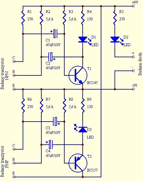

  • Przy konstruowaniu i naprawie uładów elektronicznych często zachodzi potrzeba sprawdzenia tranzystora czy diody, przy pomocy tego układu bardzo szybko można sprawdzić czy dany tranzystor lub dioda jest sprawny.
    Tranzystor w zależności od typu przewodnictwa, badany jest w jednym z dwóch układów multiwibratorów. Element sprawny powoduje zadziałanie układu (generację przebiegu prostokątnego, co jest sygnalizowane miganiem diody led). Przyłączenie elementu niesprawnego nie zmienia ciągłego świecenia diody D1 lub D3.
    Badana dioda przyłączona anodą do "+" i katodą do "-" , jeśli jest sprawna spowoduje zaświecenie diody led D2.
