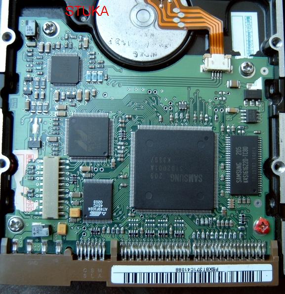

    A możesz podać oznaczenie S/N z mniejszej naklejki na dysku ?
    Najlepiej wszystkich trzech.
    Takie zachowanie świadczy o różnych wersjach Firmware`u.
    Musiałbyś zrobić np duplikat zawartości pamięci z tej działającej elektroniki i taką pamięć zamontować do tej elektroniki na której dysk nie działał poprawnie ( stukał ).
    P.

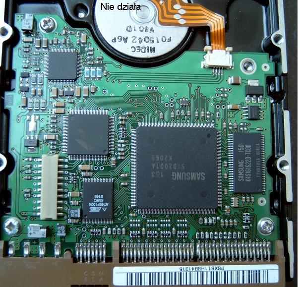

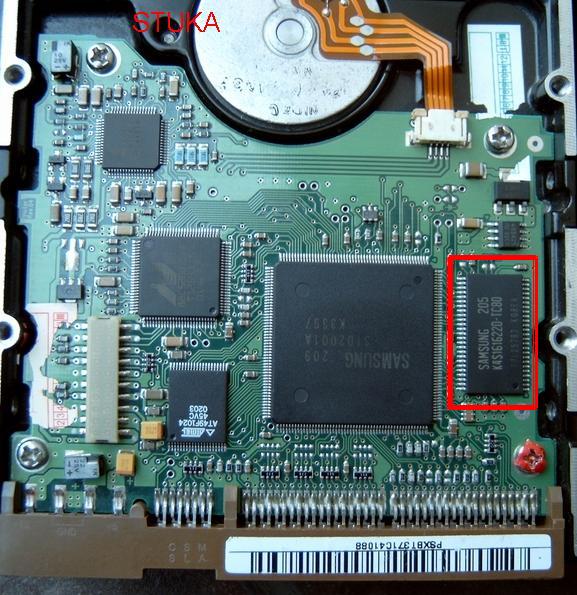

    Tu są dwa fotki dysków 1 to stuka a drugi nie działa
    Dysk SV4002H nie startuje po wymianie zasilacza - jak naprawić?
    Tego ostatniego to go nie mam oddałem go koledze.
    a może pomoże zamiana pamięci

    A jak to zrobić ??

    Afcht
    Poziom 30  
    Posty: 1743
    Pomógł: 32
    Ocena: 82
    Jak bym przylutował (wymienił ) tą pamięć co jest zaznaczone na foto to by ruszył??
    To jest ta pamięć??
  • #11 4797649
    Afcht
    Poziom 30  
    Posty: 1743
    Pomógł: 32
    Ocena: 82
    A to co ja zaznaczyłem to co to jest? w wolnym czasie przylutuje ale niech sie wypowiedzą inni na temat tej pamięci czy czasem nie uszkodzi płyty.

    Niestety po lutowaniu dysk wcale nie startuje.

    tak czytałem spróbuję brzelutować jeszcze raz
