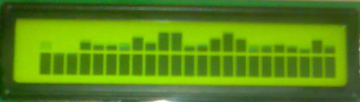

    Mariuszek15
    Poziom 24  
    Oto moje dzieło:
    Analizator widma akustycznego na LCD i ATMega8

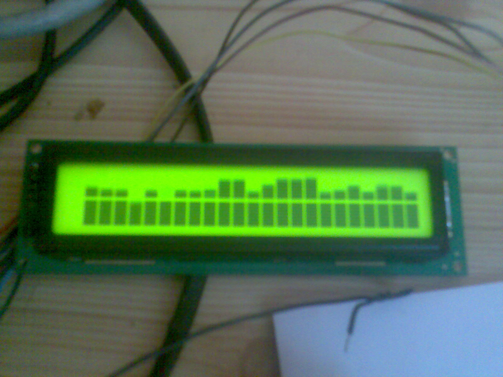

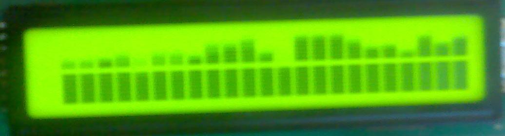

    STONE21
    Moje widmo
    Mam też filmik z działania analizatora, jak ktoś jest zainteresowany wyśle na e-mail.
    Przepraszam za jakość, robione telefonem.

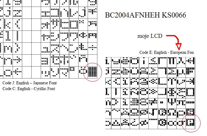

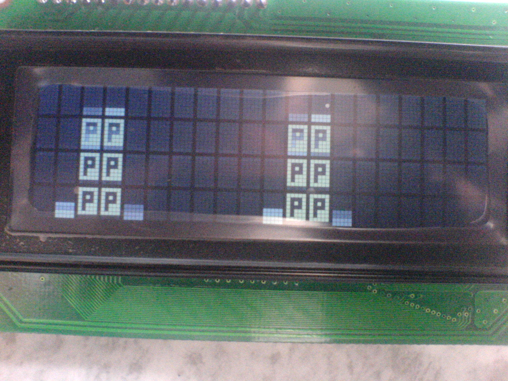

    gabox
    Witam.Kto mi pomoze?Mam problemik "P" -->
    LCD BC2004AFNHEH (KS0066)

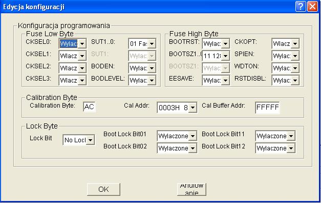

    Niestety klapa , pliki z analizator.rar są z 20lipca09 a ja wszystko już wypróbowałem , z każdego podobnego forum w Elektrodzie. Nawet niechce mi sie pójść do sklepu po nowy procek bo pewnie bedzie tej samej dostawy.... Niewiem tylko , w czym tkwi problem bo procek to procek , taki sam .
    Ponieważ w moim programatorze jest inny sposób ustawienia bitów , niema zaznaczania pól czy ustawiania fizycznie H czy 1 wiec może , tak mi zasugerował mądry człowiek, ze może wyłącz nie odpowiada 1 a włącz 0
    Nieważne i tak i siak probowałem i jest to samo 8 słupków lub kompletna klapa.
    Poniżej ustawienia .... moze jakieś sugestje?
