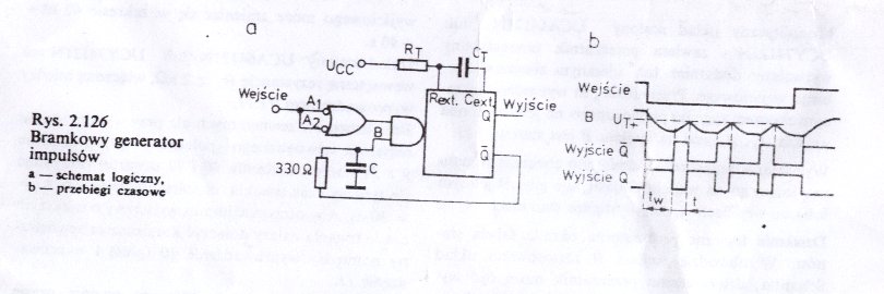

    Witam moj problem dotyczy tego ze nie wiem jak w tym ukladzie co jest na obrazku ponizej zmieniac czestotliwosc, a kontkretniej jakim elementem, wydaje sie mi ze jest to kondensator CT.
    Prosze o podpowiedz czym to zmieniac

    nie wiem dokładnie jaki to układ, ale miałeś racje, służa do tego elementy CT i RT. poszukaj aplikacji tegoż scalaka- w niej bedziesz miał wzór na częstotliwosc generatora

    czas trwania impulsu t=CT*RT*ln2 czas przerwy zależy od od RC
    lepszy byłby rysunek 2.127 gdzie są dwa 121 i wtedy dokąłdnie określa sie impuls i przerwę ;)
