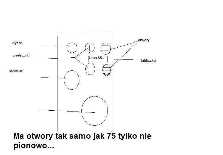

    altus 65 to nie jest zamknięta skrzynia....
  • #12 4808896
    piorun0
    sawik2222 zgadzam się z Tobą,mają otwór stratny z tunelem
  • #13 4809110
    sawik2222
    mają 2 otwory stratne bez bassrefleksu.
  • #14 4811678
    piorun0
    Niezgadzam się mają jeden otwór i 2 przełączniki
  • #15 4811907
    sawik2222
    ma 2 otwory
    Wymiana głośnika niskotonowego w Altus 65
    na schemacie pomyliły mi się altus 75 ze 110.

    piorun0
    Jutro zrobię zdjęcie moich kolumn i zamieszcze je na forum,to się przekonasz
  • #17 4812526
  • #18 4812799
    sawik2222
    Tak to są altusy 65 u mnie takie stoją. a więc piorun0 się nie kłuć. sharp dzięki za zdjęcia.

    Pioruno0, twoje altki to eksportowa wersja ALTUSA 75, pod inna nazwą .
    Widziełem takie ALTUSY 75 i 110, pod nazwą DYNAMIC SPEAKER, w niektórych zamiast tuby, były kopułkowce z żadko spotykaną wzorniczo
    przykrywką aliminiową, pasująca do obręczy altusowych.
    Wersjii A140 takiej nie było.
    A co do głośników to ja jestem za zastosowaniem oryginałów, chociaż na tym zdjęciu od kol. SCHARP to widzę że w torze średnim sąnie GD 12, ale GDM 12.
    I chociaż kol.sawik2222 też pisze o GDM 12/... to tam oryginalnie chyba siedział GD 12/5 lub 12/10 mocniejsza wersja z aluminiowym karkasem cewki.
