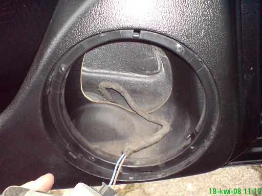

    [b]greg0rek]/b] jeśli nie zamontujesz głośników w drzwiach w dystansach, to zapomnij o basie.. obojętnie za jakie pieniądze byś nie kupił.
    Dystanse bez problemu dają się zakryć fabrycznymi maskownicami, trzeba tylko odpowiednio zmodyfikować tapicerkę (samą kieszeń z otworem na głośnik)
    W przednich drzwiach masz standardowe 165mm

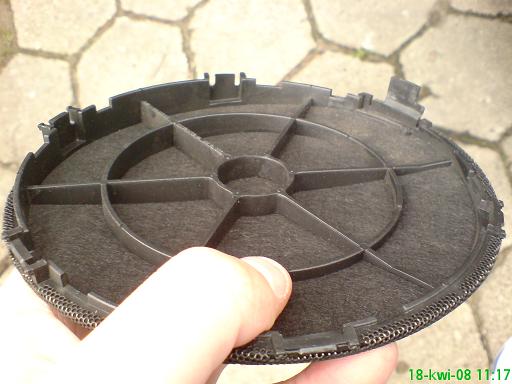

  • #14 5047097
    greg0rek
    czesc slawku. dzieki za opdowiedz. moglbys wytlumaczyc mi co rozumiesz przez "odpowiednio zmodyfikować" ? bo mi to nie wiele mowi :) chciałbym abyś poda mi linki do stron albo zdjec jak to ma wygladać... rzeczywiście otwory są na głośniki 16 cm. hm.. jesli chodzi o tweetery oryginalne mam ale jak juz kupie 2 way zestaw to chce je zastapic tymi z zetawu. myslalem nawet nad "wymintowaniem ich z tego plastiku i wsadzenie tych wlasnie od zestawu.
    mam tez maly problem najprawdopodobniej to wina glosnikow ale nie wiem moze to jest cos z kablami ie tak ... ;/ bo te glosniki oryginalne Vw w drzwiach na moje odczucie powinny grac odrobine lepiej a malo co je slychac o jakichkolwiek niskich tonach nie ma co marzyc. a w polonezie na standardowych tonsilach chyba 13 jest lepiej ;/ z tym samy m radiem ofc.. załączam zdjęcia na których pokaże jak to wszystko wyglada...
    i zginelo mi zdjecie jak ten glosnik jest kratka zakryty ale raczej wiesz jak to wyglada. i chciałbym żeby właśnie po montażu głośników było tak samo.
    co poleciłbyś do tego samochodu i tego radia? bo właśnie zastanawiam sie nad tymi phonocarami z aukcji nr 333095054 i wtedy zostawiłbym standardowe tweetery Vw? co ty na to? czy da sie je wsadzic tak jak byl wsadzony ten głośnik fabryczny?

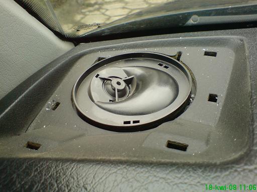

  • #21 14704502
    okokok
    Bardzo ważne dla mnie pytanie. Czy te oryginalne głośniki w podszybiu, tak jak tutaj na zdjęciach mają w sobie jakąś zwrotnice? Czy na głośniki w drzwiach leci odseparowany sygnał wysokich/średnich tonów?
    Chce kupić głośniki w przednie drzwi i nie wiem czy 2-drożny system ma sens, bo zakładam że taki 2 drożny głośnik też sam sobie separuję sygnał na niskie i średnie/wysokie tony.
    Po prostu żeby przy podwójnie separowanym sygnale nie zrobił się z tego piach.
  • #22 14704539
    powalla
    Moderator CarAudio
    Widzisz ten różowy, walcowaty element przy złączach? To kondensator który filtruje tylko ten tweeter, a do drzwi leci pełne pasmo.
