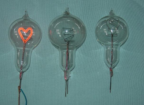

  • Pewien kolega poprosił mnie o wykonanie walentynki- nixie. Potem wykonałem jeszcze kilka sztuk dla innych zainteresowanych.
    Dzięki temu, że lampka jest neonówką można łatwo zbudowac układ, w którym lampka będzie mrugała (generator relaksacyjny).

    AlekZ
    Specjalista - lampy próżniowe
    Postaram się podać więcej szczegółów. Myślę, że najlepiej będzie pokazać schemat włączenia lampy. Można go zobaczyć tutaj:
    http://tubedevices.com/alek/pwl/valentine/valentine.htm
    Co do wykonania lampy, zaczynam od sporządzenia balonu, który trzeba wydmuchać i wtopić rurkę pompową. Potem trzeba sporządzić przepusty, potem elektrody lampy (serce i anodę), potem lampę zatopić, odpompować i napełnić gazem o odpowiednio dobranym ciśnieniu.
    Odbywa się to wszystko w daleko bardziej prymitywnych warunkach niż u rzeczonego francuza. On sobie część etapów zmechanizował, u mnie w zasadzie wszystkie odbywają się ręcznie.
    Co do rozmiaru serca, istnieje już możliwość wykonania go w większym wymiarze, w bańce o średnicy 9 cm. Technologia wykonania takiej lampy jest jednak o wiele bardziej czasochłonna, potrzebna jest także większa ilość neonu do wypełnienia bańki.
    Istnieje także możliwość wykonania albo całego napisu (najlepiej liter pisanych) albo doprowadzenia osobnego dla każdej litery.

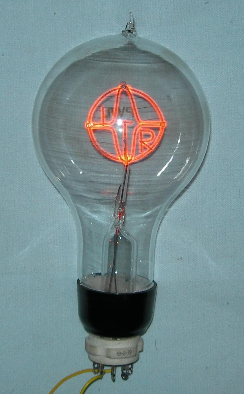

    Próżnia jest potrzebna także przy lampkach neonowych. Musi to być przynajmniej 10^-4 Tr (a więc bez zespołu pompa dyfuzyjna-pompa rotacyjna się nie obejdzie). Powietrza trzeba się pozbyć i dopiero potem napełnić czystym neonem.
    Popróbowałem sobie dziś nieco innej obudowy:D
