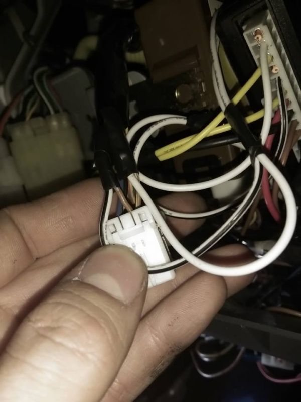

    Dalej pomocne po 10-ciu latach dla wersji z 1998 po lift 1.3 :D DZIĘKUJĘ!
    Dla potomnych. Sterowanie zamkiem odbywa się przez podanie masy na przewód brązowy, lub brązowo-żółty (z godnie z opisem z tematu). Najłatwiej podpiąć się pod niepodłączoną kostkę znajdującą się głęboko nad sterownikiem immobilisera (przewód zagięty i zabezpieczony białą taśmą). Można w łatwy sposób podpiąć p ] od nią poprzez mały męski konektor, lub tak jak ja, dla pewności połączenia, przylutować.
    Zasilanie oraz sterowanie migaczami znajduje się w kostce, (największą z 3 kostek osadzona, w rzędzie najdalej od kierowcy) obok skrzyniki bezpieczników w kabinie kierowcy.
    Możemy podpiąć zasilanie pod któryś z czerwonych kabli, sprawdzając je uprzednio próbnikiem dla pewności. Sterowanie migaczami to kolor zielono-czerwony oraz zielono-żółty zgodnie z oznaczeniem w tabelce (uwaga, kable znajdują się w osobnych kostkach).
    Niestety zapomniałem zrobić zdjęcie kostek po podłączeniu.
    Reszte podłączamy zgodnie z instrukcją dołączoną do sterownika!
