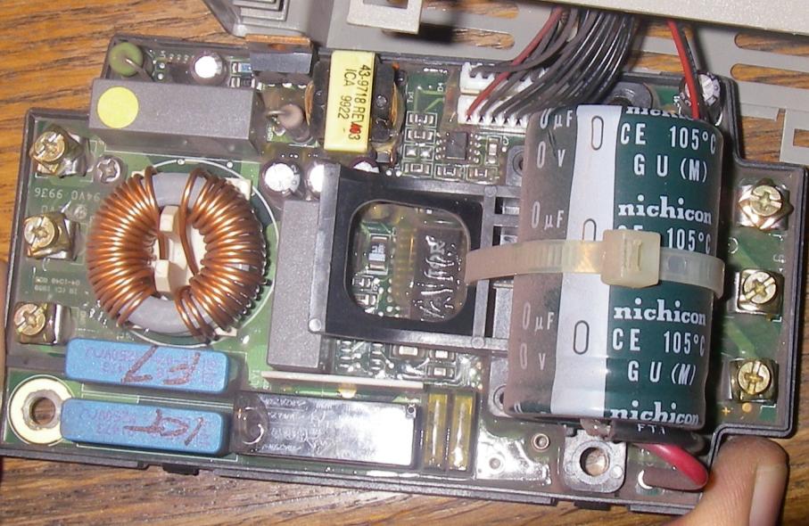

    Witam !
    Szukam kogoś kto zajmuje się naprawą falowników.
    Mam 2 identyczne falowniki ATV 08H - oba nie sprawne.
    W jednym po zdjęciu obudowy widać nadpalone elementy.
    W drugim nic nie wygląda na upalone, ale cały czas miga wyświetlacz i jest USF - co oznacza zbyt niskie napięcie zasilania - sprawdzam i jest OK , więc coś jednak w środku musi być nie tak.
    Czy ktoś by się podjął zrobić np z tych dwóch jeden sprawny?
    Paweł

  • #4 4806006
    kazula84
    W pracy niekiedy naprawiam falowniki ale troszke większe tak od 2KW
    bo tych mniejszych sie nie opłaca .
    Jeśli wyświetla na panelu falownika taki komunikat to prawdopodobnie masz padnięty kondensator taki wielki a jest ich tam kilka identycznych .

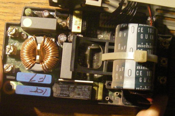

  • #5 4824057
    pszczepan
    Witam !
    Po zdjęciu obudowy falownik wygląda tak:
    Uszkodzony falownik Telemecanique Altivar 08 - 0,37KW
    lub w innym świetle tak:
    Czy może mi ktoś wskazać, który kondensator może być przyczyną tego USF - undervoltage.
    Dzięki
