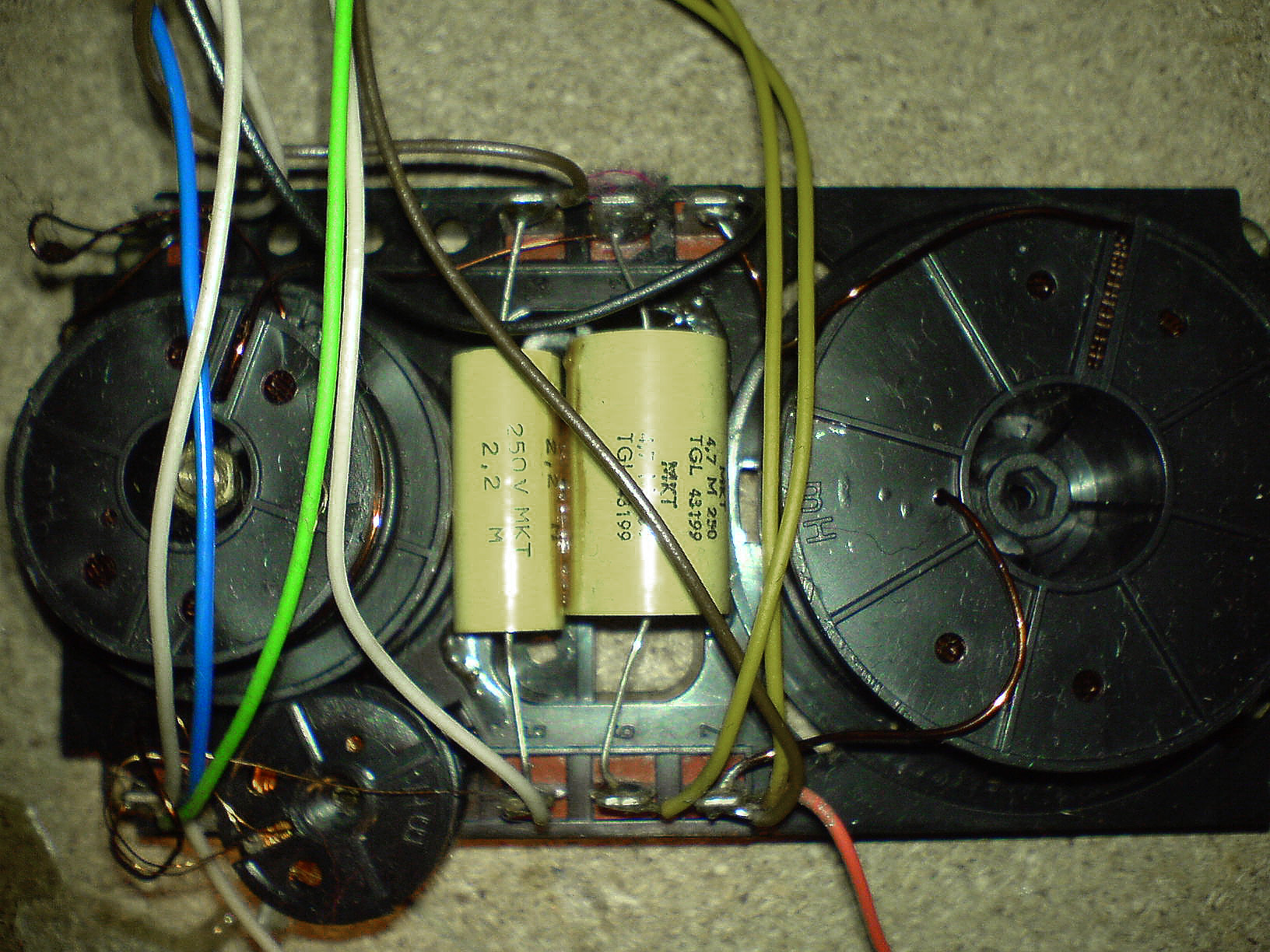

    Serdecznie witam!
    Posiadam w/w wieże i chciałbym podłączyć do niej kolumny Midlton 80.
    Jednakże ze wzmacniacza jest wyjście 4 żyłowe, a kolumny mają wejście 2 żyłowe.
    Czy jest jakiś sposób rozwiązania tego problemu?

    będzie ciężko, tam jest biwiring i aktywna zwrotnica we wzmacniaczu, podłaćz raczej do wyjacia HF, czyli na pasmo środkowo-wysokotonowe, bo LF ma odcięte pasmo już na 120 Hz - tak jest przynajmniej w moim technicskie EH790

    Rozdzielenie tych pasm to nic trudnego,tylko jeżeli faktycznie tam jest podział 120Hz to bedzie problem bo w paśmie od 120Hz a 1kHz będzie "dziura" w ch-ce bo w miltonach GDM ciągnie właśnie od ok 1 kHz

    czyli jak dobrze rozumiem, to trzeba ingerować w zwrotnice zamontowaną w kolumnach?
    I tam rozdzielać sygnał czyli dorobić wejście na 4 żyły?
    znalazłem na forum (dzięki za podpowiedź) schemat zwrotnicy.
    Jeśli to nie jest jakaś skomplikowana ingerencja to proszę o informację co z czym i jak rozciąć i podłączyć.
    link do schematu:
    https://www.elektroda.pl/rtvforum/topic249572.html#1243599

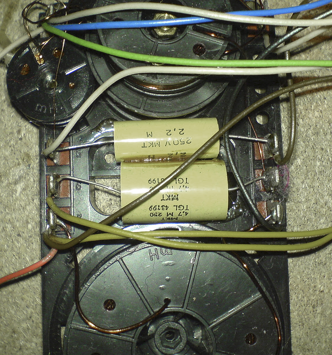

    kolega biguser pisał na samym początku że ma wyjścia na 2 głośniki/kanał wiec podłączenie może być tak: (cięcie w zwrotnicy zaznaczone jest grubą białą kreską,można by też ominąć cewke przed GDN-em

    Jak dobrze patrzę na ten schemat to dla glośników średnio i wysoko tonowego została zmieniona biegunowość. Wg mnie (z przyglądania się temu i oryginalnemu schematowi) powinno być inaczej. Proszę o potwierdzenie czy faktycznie jest taka zmiana +/-.

    biguser
    Rozkręciłem dzisiaj kolumnę i zrobiłem fotki zwrotnicy. Po 2 stronie zwrotnicy nie ma żadnych ścieżek ani kabelków, dlatego zdjęcia przedstawiają tylko "przód". Może uda się na tych zdjęciach zaznaczyć miejsca "cięć".

    Podłącz 2 plusy od hf i lf ja tak mam podłączone i wszystko działa

    Najprościej będzie LF podpiąć bezpośrednio do GDNa, podłącz zobacz jak gra, jeżeli będziesz zadowolony to dorobisz jeszcze jeden terminal i gotowe.
