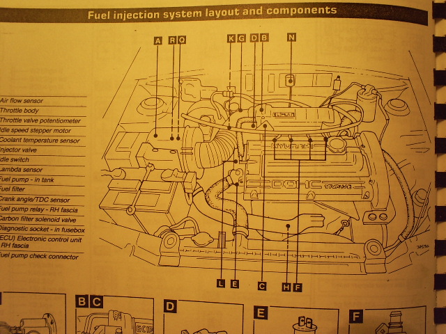

  • #12 4870433
    piotrusia
    Posty: 28
    Ocena: 12
    LElectricfil napisał:
    Taki silnik ja na foto?
    instalacja wtrysku i zapłonu Mitshubishi Eclipse 92 2.0 16v
    tak to jest silnik 4g63 tylko że od hultaja ale to jest to samo jeśli 2.0 chyba że masz 4g37 to silnik 8v można rozpoznać że na masce nie ma garba .a jeśli chodzi o ECU to kolega ma rację jeśli nie wymieniaeś kondziorów to być może ostatni dzwonek żebyś to zrobił zapobiegawczo .czy sprawdziłeś już kody migowe jak radziłem ? bo to jest podstawowa sprawa od której powinieneś zacząć . pozdrawiam ..........Piotr.

  • #14 4871807
    Michu10
    Poziom 32  
    Posty: 2055
    Pomógł: 132
    Ocena: 755
    Oto zdjęcia tego klamota
    • instalacja wtrysku i zapłonu Mitshubishi Eclipse 92 2.0 16v DSC00023.JPG (55.23 KB) Musisz być zalogowany, aby pobrać ten załącznik.
