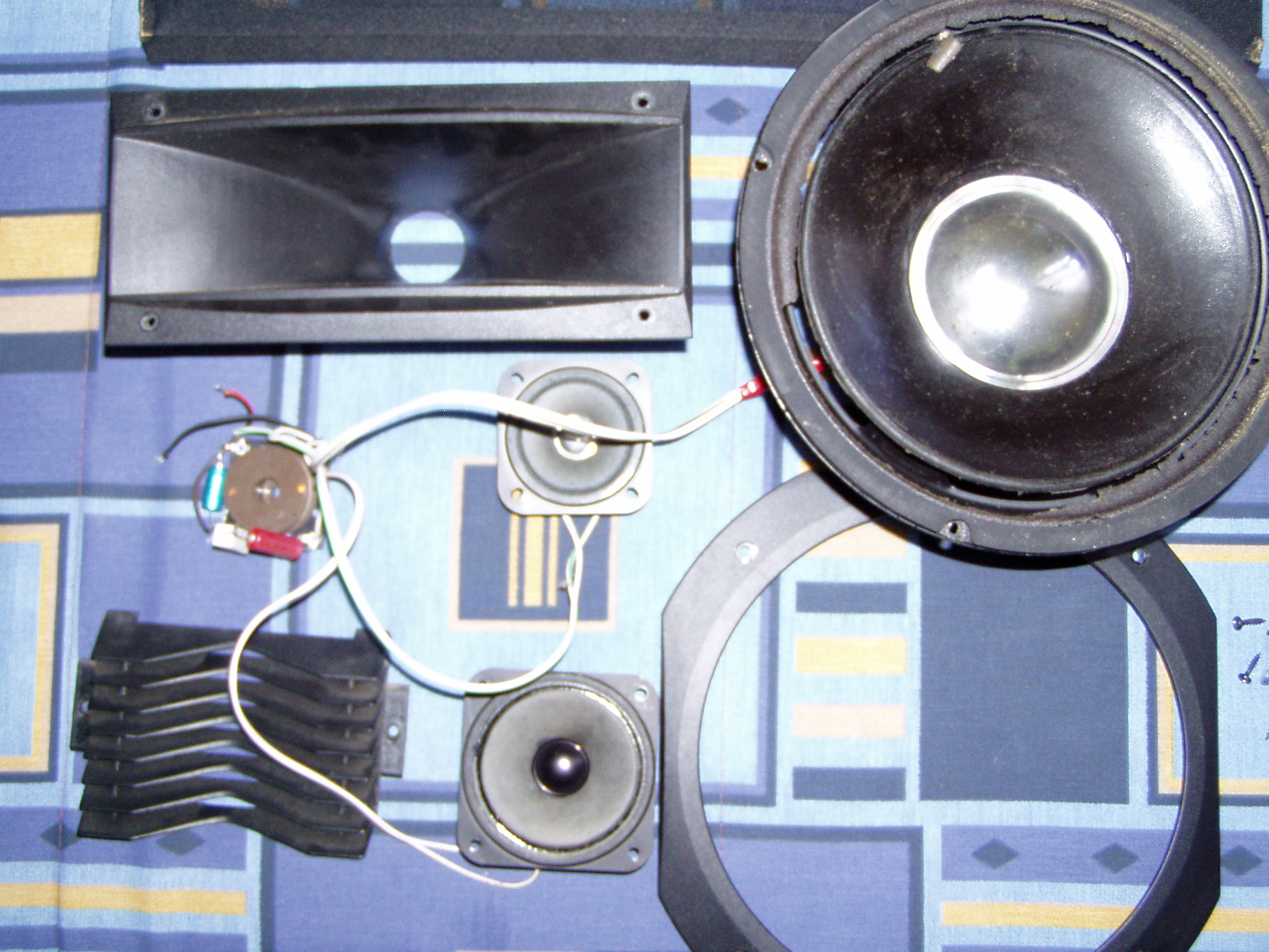

    Witam!!
    Posiadam 2 stare kolumny o wymiarach: 28.4cm x 51cm x 20cm, ale głośniki, które w nich siedzą są zniszczone (popalone i podarte). Chciał bym dokupic do tych kolumienek nowe głośniczki. Nie wiem jednak jakie. Czy może mi ktoś doradzic w tej sprawie. A no i chce żeby te kolumienki miały 8ohm i w miarę dobrze grały przy wzmacniaczu DENON PMA-757 (4x40W przy 8ohm).
    Otwory na głośniki w kolumnach:basowy- ok. 22cm
    średnio tonowy- ok. 8,5cm
    wysoko tonowy- ok. 8,5 x 22,5
    Wysoko tonowy to tuba o podanych wyżej wymiarach. Jest do niej przykręcony głośnik o wymiarach- wys. 7cm i szer. 7cm
    W kolumnie znajduje się również mała zwrotnica, ale nic o niej nie mogę powiedziec.
    Z tyłu w kolumnach znajdują się otwory na br, jednak go tam nie ma.Czy mam wstawic??
    Niżej dorzucam kilka fotek.
    Proszę o propozycje potrzebnych głośników w przestępnej cenie.

    Najtaniej będzie zregenerować głośniki przy odrobinie wprawy sam wymienisz zawieszenia.
    Nowe głośniki to już większy wydatek. Jeżeli zdecydujesz się na wymianę to tylko na te same oryginalne przetworniki bo to właśnie do nich zaprojektowano obudowę i zwrotnicę.

    "Ten kołnierz" to jest resor górny i można go kupić ale koniecznie oryginalny. Tylko jeżeli bas i średni są spalone to regeneracja nie bardzo się opłaca. Zakup nowych głośników to też duży wydatek.
    Jeżeli w dalszym ciągu chcesz naprawić te kolumny to tylko na oryginalnych głośnikach bo zakup regenerowanych chińskimi membranami to nienajlepszy wybór.

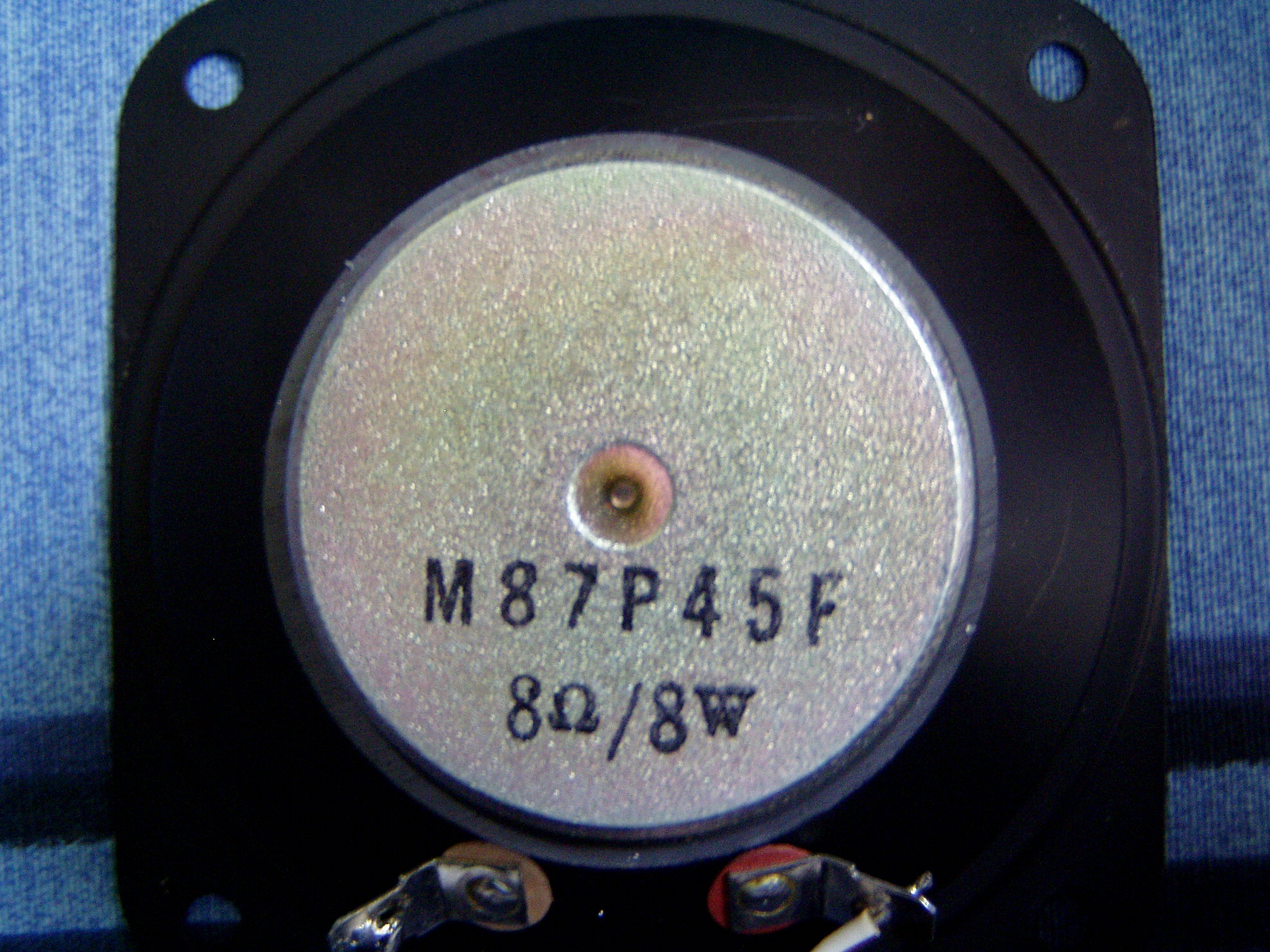

    Przepraszam, pomyliłem się nie bas jest spalony tylko wysoko i średnio tonowy. No właśnie, ciekawe, czy da się kupic oryginalny resor. Kupiłbym to już nie po to aby tą kolumnę naprawi, ale żeby się pobawic i czegoś się nauczyc.
    A, co do średniego i wysokiego, da się je naprawic (spalone)?

    Oryginalny resor do niskotonowego to wydatek ok. 15zł podobnie membrana wysokotonowego (razem z cewką) a co do średniotonowego to pozostaje zakup nowego ok. 60zł sztuka.

    A co do regeneracji to najmniej kłopotliwym sposobem byłaby wymiana kompletnej membrany czyli wraz z resorem. Jeżeli jednak membrana jest cała tak jak u ciebie to wystarczy samo zawieszenie bo cała membrana to już większy koszt.
    Przed zakupem resorów spróbuj odkleić kopułki przeciw kurzowe jeżeli nie uda się to też będziesz musiał je kupić. Kopułki niestety musisz odkleić aby poprawnie wycentrować cewkę. Centrowanie dokonuje się wkładając kilka pasków papieru pomiędzy cewkę a rdzeń magnesu.

    Tylko nie demontuj cewki bo później będzie Ci to ciężko poprawnie złożyć. Niestety cewkę należy wycentrować także po wymianie górnego.
    Jeżeli cewka jest uszkodzona to naprawa raczej się nie opłaca.

    A więc "doświadczalnie, w przyśpieszonym tempie" rozebrałem ten głośnik i teraz już wiem jak to wygląda "od wewnątrz". Jak się pewnie domyślasz z głośnika dużo nie zostało, ale to nic, bo jak się wybiorę do wujka będę miał jeszcze dwa, chyba takie same głośniki (też z rozwalonym zawieszeniem górnym) mam tylko nadzieje, że z dobrą cewką, bo ta jest, a właściwie była dobra. Co do centrowania to już wiem o co chodzi i to chyba nie jest trudne w porównaniu z rozklejeniem kopułki i membrany (zwłaszcza takiej starej). Czy to w ogóle jest wykonalne bez uszkodzeń, jak ty to robisz? A i to co mnie zadziwiło: pod tą srebrną kopułką była druga, czarniutka, nawet nie zadrapana kopułka (oczywiście już jest w kawałkach). Jak następnym razem to rozklejac, żeby się do czegoś jeszcze zdało?
