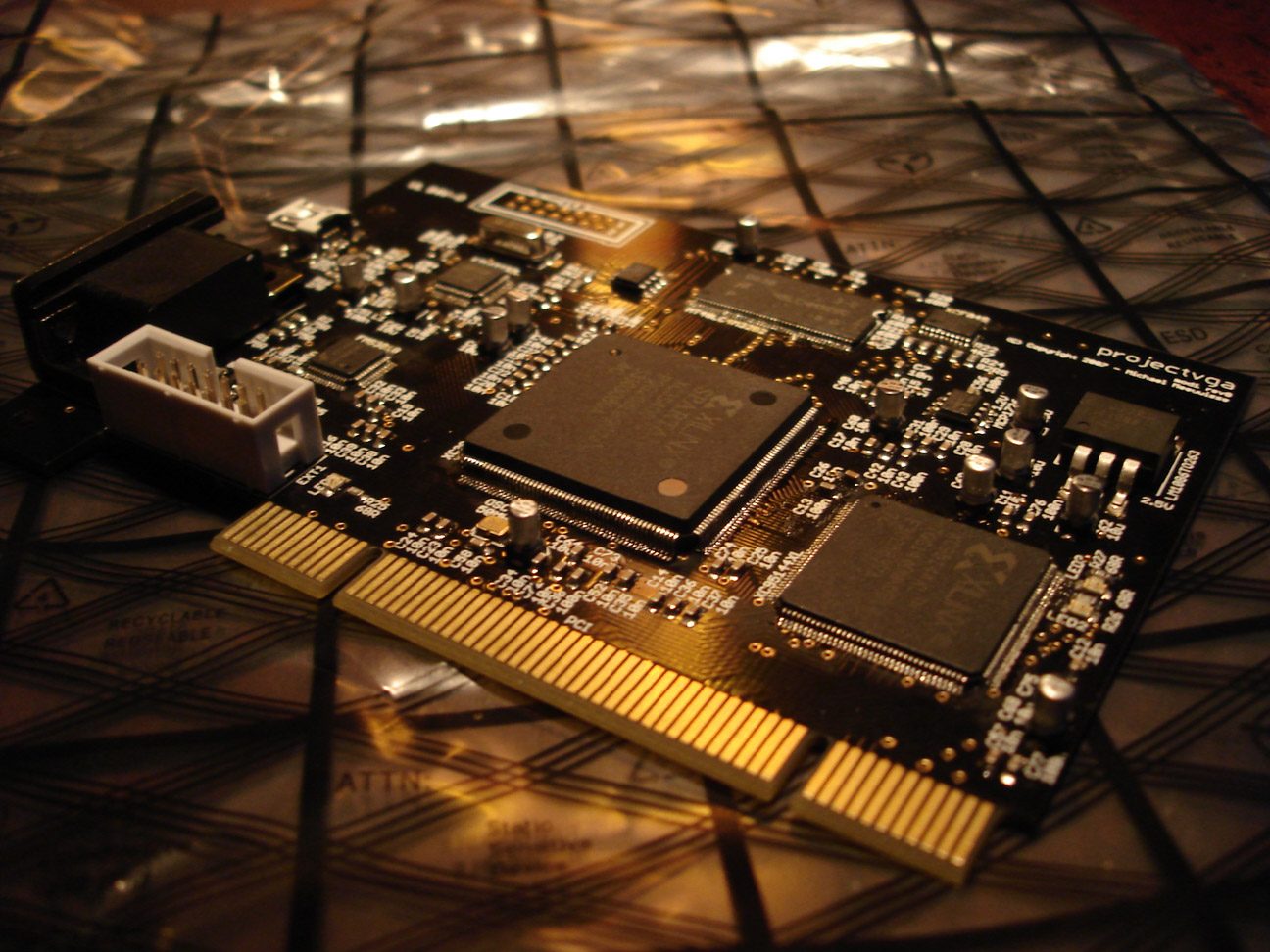

    Poniżej dosyć ambitny i rozbudowany projekt OpenSource karty graficznej VGA. Jego ideą nie jest stworzenie karty graficznej, która nie ma za zadania konkurować z dostępnymi na rynku produktami. Jest to projekt edukacyjny mający na celu umożliwienie zbudowania karty graficznej we własnym domu i zrozumienie jej działania.
    W tej chwili autorzy skupili się na uruchomieniu prototypu umożliwiającego wyświetlanie obrazu 2D w rozdzielczości 640x480. Nie wiadomo na razie nic o obsłudze 3D, ponieważ jest to uzależnione od ilości i zaangażowania osób , które włączą się w projekt.
    Projekt opiera się na FPGA, który jest programowalny i dzięki temu może być wspaniała platformą do nauki. Całość powstaje pod licencję GNU General Public License 3.0. Na stronie źródłowej dostępne są schematy i materiały dotyczące karty graficznej.

    fajna sprawa zrobić sobie kartę graficzną:) dla samego fatku nauczenia się. Szkoda, że nie znam się dobrze na programowaniu albo projektowaniu, bo chętnie bym wsparł ten projekt. Pomysłodawcy zrobienia karty graficznej w domu życze powodzenia!

    fajna sprawa tak sobie zbudować karte graficzną w domu
    ciekawe czy da sie ją podkręcić :P
  • #4 4808962
    rzerzuch
    To się dopiero nazywa ambitne DIY :D
    andrzej3393 podkręcić da się wszytko co jest tylko taktowane i jest możliwość zmiany tego taktowania.
    Inna sprawa czy jest sens podkręcania i czy dany element będzie w stanie poprawnie pracować przy wyższym taktowaniu ;)

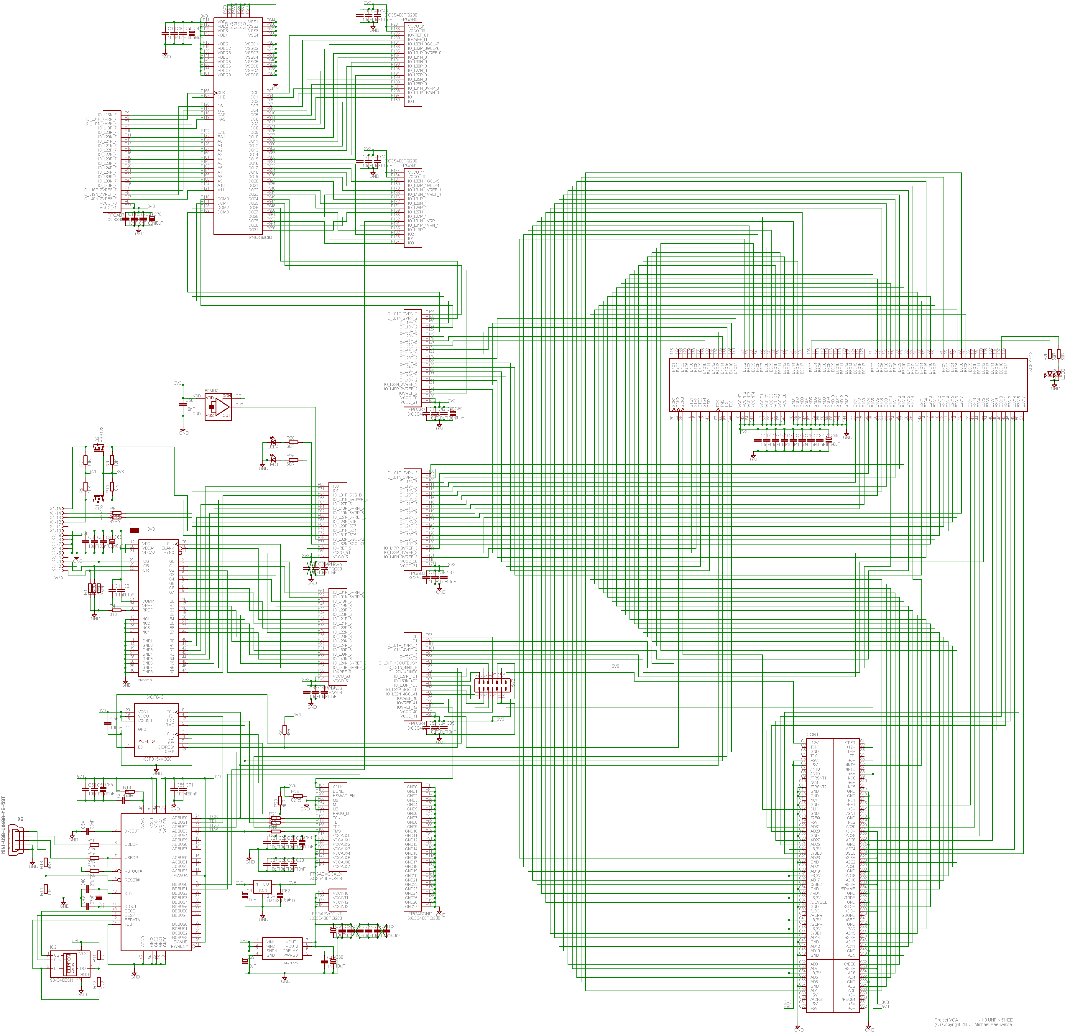

    Schematów to oni rysować nie potrafią. Zamiast tego miliona kresek trzeba było użyć magistrali (bus) i schemat byłby przejrzysty i zajmował mniej miejsca na ekranie.

    Marny pomysł (1), użyteczność komercyjna (2) czy niekomercyjna (3) zerowa. Nieczytelny schemat...
    Ad 1. Fajnie zrobić sobie kartę graficzną, ale energia wsadzona w budowę nijak nie zwróci się
    Ad 2. Licencja GPL praktycznie wyklucza przydatność projektu dla celów komercyjnych - do każdego sprzętu musiałbym udostępnić wsad do FPGA?
    Ad 3. Wolę stare poczciwe S3 Trio na PCI, zapewni większą wydajność i kompatybilność.

    1) Projekt jest edukacyjny, nie komercyjny
    2) Posiadanie karty S3 nie nauczy cię projektowania i wytwarzania skomplikowanych układów elektronicznych
    3) Pracodawca chętniej zatrudni osobę, która potrafi zbudować i zaprogramować taką kartę, niż kogoś kto po prostu robi proste wzmacniacze, czy migające diodkami układy
    4) GNU pozwala rozwijać się wielu osobom i bez takich projektów wiele razy zastanawiał byś sie jak coś zrobić, zamiast samemu się za to zabrać
    5) Ocenianie tych postów jest niezgodne z regulaminem

    Schemat owszem - ale nie jest tragedia i mozna odczytac i nie jest to az tak wieli problem...
