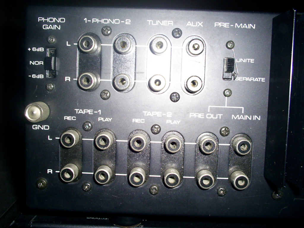

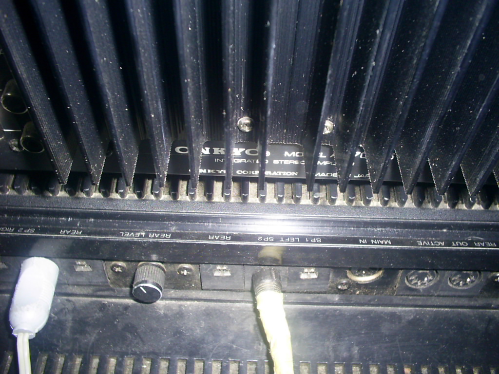

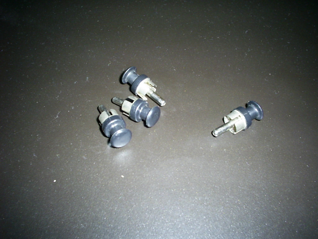

    Witam serdecznie wszystkich forumowiczów i zwracam się do was z prośbą rozwiązania zagadki tajemniczych wtyczek , mostków ,"czinczy", a dokładnie chodzi mi o to czy ktoś z was drogich forumowiczów ma pojęcie do czego one służą (zdj.1) Pewien Niemiec dostał je w zestawie ze wzmacniaczem ONKYO A-7055(zdj.2) niestety w instrukcji nie mogę pogrzebać do czego służą te wtyczki gdyż mój Wujek nie dostał tej instrukcji wraz z wzmacniaczem lecz dostał te tajemnicze wtyczki . Będę bardzo wdzięczny za rozwiązanie tej tajemnicy . Pozdrawiam

    Zatyczki na gniazda RCA. Eliminują zakłócenia pochodzące z zewnątrz np. niepożądane sygnały z zakresu RF. Zakładamy je na nie używanych wejściach sprzętu audio. Jeśli dobrze widzę to te akurat zwierają wewnętrzny przewód sygnałowy z ekranem, eliminują w ten sposób działanie gorącej żyły jako swoistej anteny zbierającej zakłócenia. Stosowane są w sprzętach HI-FI wysokiej klasy.

    Dziękuje za odpowiedź i za rozwianie moich wątpliwości , gdyrz spotykałem się z rużnymi teoriami które były sprzeczne z wiedzą dotąt przezemnie zdobytą i korzystając z okazji chciał bym się jeszcze zapytac o to czym sa poszczególne wejścia w tym moim wzmacniaczu i wyjścia do czego one służą i tajemnicze "+6db NOR -6db" , unite-separate do czego to słuzy ?? był bym bardzo wdzięczny za odpowiedzi(zdjęcie wyzej) . Pozdrawiam

    gora od lewej: wzmocnienie gramofonu +6, 0, -6 dB, wejscie gramofonu 1,2; radio; wejscie dodatkowe, odseparowanie przedwzmacniacza;
    dol: od lewej: przylacze do dodatkowego kabelka z uziemnieniem, magnetofon 1, 2: nagrywanie / odtwarzanie; wyjscie przedwzmacniacza, wejscie wzmacniacza.
    pewnie przelacznik dziala tak ze jak przelaczysz na separate to bedziesz mogl podlaczyc np jakis procesor dzwieku pomiedzy pre out a main in.
    Latwo to sprawdzisz, jak przelaczysz i nie bedziesz mial zalozonych zadnych zworek to powinno byc cicho.
