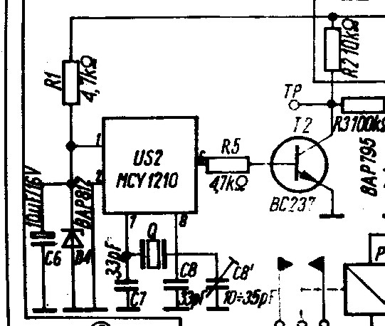

    Słuchajcie mam moduł zegarka z radia oparty na lm8560.pdf ale jest problem bo to draństwo potrzebuje 50/60Hz referencyjnego do odpalenia zegarka. Jak podaje stałe napięcie to świecą się trzy odwrucone "L7L". jak zrobić to referencyjną czenstotliwość??
    jak chcecie luknąćto tu jest notka http://katalogi.iele.polsl.gliwice.pl/data/Sanyo/docs/lm8560.pdf

    By uzyskać 50Hz potrzebny jest kwarc 3,2768MHz i układ MC1210
    (8 nóżek). Na wyjściu jest 50Hz.

    No dobra a jak to podłączyć?? A i jeszcze jedno co myślicie o takim zegarku na ICL7701?

    Układ MCY1210 jest zasilany napięciem 1,2V. Dlatego jest tam
    dioda BAP812, pracująca jako zener 1,2V. Tranzystor T2 służy
    do podniesienia poziomu sygnału wyjściowego (czasami jest
    niepotrzebny). Całość jest zasilana napieciem 9V, dla 12V należy
    przeliczyć wartość R1.
