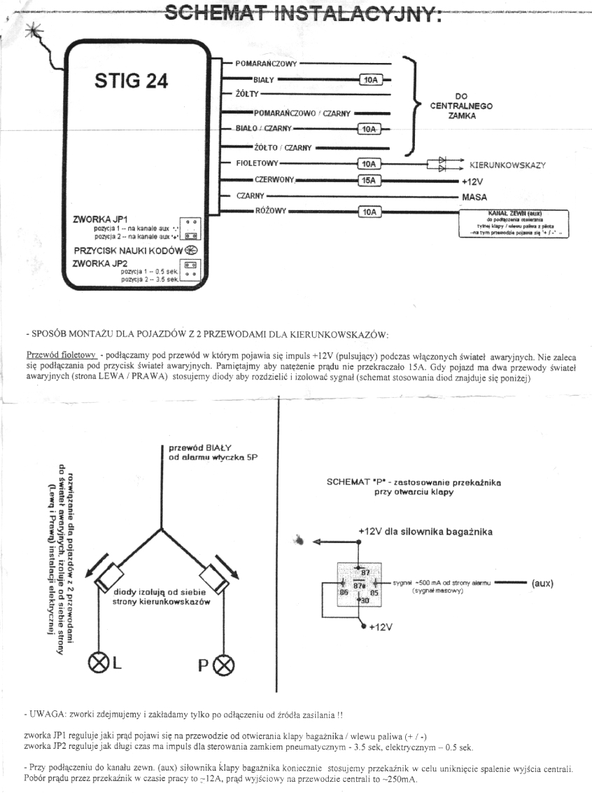

    Mam takie, jestem w posiadaniu Forda escorta kombi 1.8 D rok 95 z fabrycznym centralnym zamkiem, ostatnio kupiłem sterownik na pilota do centralnego zamka http://www.stig.pl/produkty.php?id_produktu=115&id=283 wraz z syreną http://www.stig.pl/produkty.php?id_produktu=72&id=271 którą mi sprzedajacy zaoferowa bo powiedziałem mu ze chodzi mi o to ze jak bede zamykał i otwierał samochód to zeby był sygnał dzwiekowy. Po podłaczeniu przez firme tego sterownika osoba zakładajaca powiedizała ze ta syrena nie jest do tego.
    Wiec z tad moje pytanie czy jakos ta sie podłaczyc innym sposobem ta syrene zeby pikało??
    dołaczam schemat instalecji tego sterownika

    Syrenke należy podłaczyć pod przewód ster kierunkami.Jaka to filozofia,instalator powinien wziąc dodatkowy kurs szkolenia.

    Tylko tak by nie wyła po włączeniu normalnie kierunku.A jak ta chińszczyzna miga migaczami?Czyli jak na zamknięcie a jak na otwarcie?

    Podlacz syrenke do przewodu wyjscia na kierunki,tylko przed diodami separujacymi bo inaczej bedzie sie darla zawsze z kierunkami.Pewnie 1miga na lock a 2na unlock
