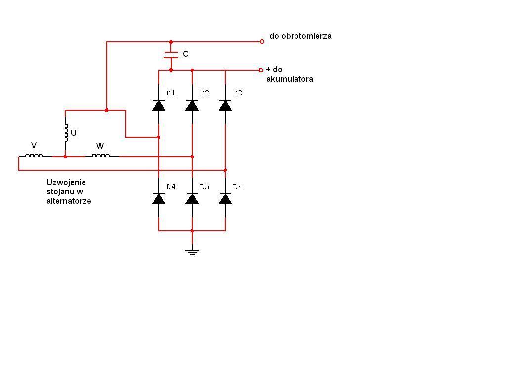

    witam wszystkich
    w swojej corsie 1.2 (benzyna) nie miałem oryginalnie obrotka, wiec kupiłem go na allegro, lecz się pomyliłem, bo kupiłem do diesla i czy dało by się teraz jakoś go przerobić, żeby pasował do benzyniaka?

  • #7 4812122
    M.B.
    W dieslach sygnał podawany jest z alternatora, który ma dodatkowe wyjście "W" ty zapewne jego nie masz, a więc musiałbyś wziąść sygnał z alternatora z uzwojenia jeszcze przed diodami, gdzie podczas zwiększania obrotów zwiększa się częstotliwość. I jeszcze jedno miedzy to wyjście, a wyjście "B+" powinieneś założyć kondensator, żeby nie powstawały zakłócenia.
    przeróbka obrotomierza z diesla na benzyne w corsie B
    Życzę powodzenia
  • #8 4812682
    sygala
    jaka pojemnosc tego kondensatora???
  • #9 4815024
    M.B.
    Niestety nie wiem jaka jest pojemność tego kondensatora:(
    ale jak byś poszedł na jakiś złom to sam byś wyjął ten kondensator z jakiegoś starego diesla (groszowe sprawy), ale i bez niego powinno coś pokazywać. Ten kondensator jest przeciwzakłóceniowy.
